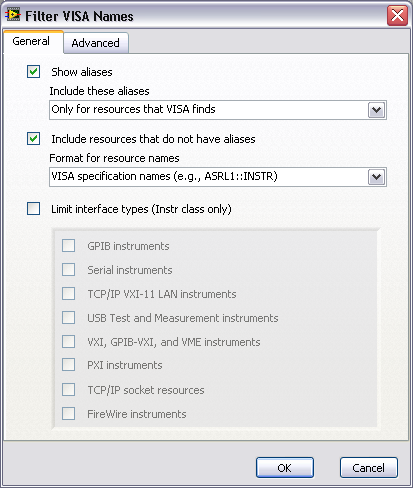

Moinsen allerseits,
ich hab ein kleines Problemchen mit den VISA-Funktionen.
Ich möchte testweise eins meiner Laborgeräte über VISA ansteuern.
Ich kann über "VISA: Ressource finden" mir alle GPIB Adressen der angeschlossenen Geräte anzeigen lassen,
als Ressource Name kann ich jedoch keine GPIB-Adresse angeben.
Weder über das Dropdownmenü noch manuell eingeben.
Jemand ne Ahnung, woran das liegt ?
Ich nutze Labview 7.0

Hi
Vielleicht liegt es an den Filter VISA Names Einstellungen.
(Kontextmenü- der VISA resource name-Kontrolle)
Gruß Holger
