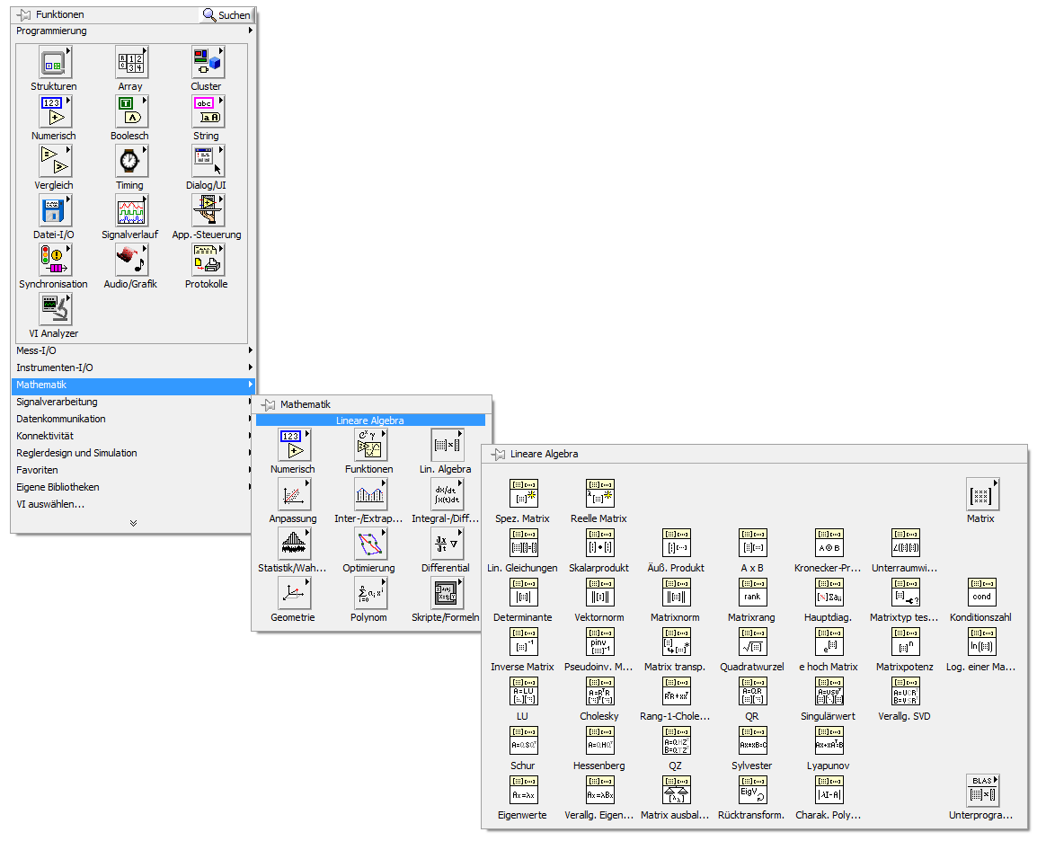

Zitat:Und wie fit LabVIEW in der Matrizenrechnung ist weiß ich auch nicht.
Es gibt eine ganze Palette ausschließlich mit Matrix-Funktionen:
Lass dich nicht vom Term "Matrix" verwirren: das sind in LabVIEW erstmal nur 2D-Arrays, mit denen du rechnen kannst.
Die speziellen Matrix-Funktionen nutzen den "Matrix"-Datentyp, der im Grunde nur ein 2D-Array anders "verkleidet"…
