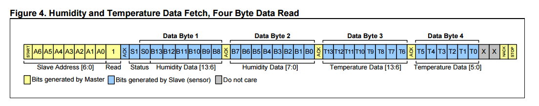

Hallo Zusammen,
ich versuche momentan einen Sensor (Temperatur+ Feuchtigkeit) auszulesen. Ich kann den Sensor mit Arduino auslesen und es klappt schon und ich bekomme richtige Werte.
Nun versuche ich den Sensor mit Labview über I2c auszulesen. Ich habe es wie im Datenblatt verbunden, aber ich kriege komische Werte Sad(
Es kann sein, dass ich I2c walsch auslese.. Ich krieg das nicht hin Sad
Kann mir jemand bitte weiter helfen ??
Hier ist Datenblatt: https://sensing.honeywell.com/index.php/.../1/re_id/0
VI:
13.0 .vi  HIH6030.vi (Größe: 310,72 KB / Downloads: 684)

Zur Frage: Du berechnest die Temperatur falsch, der Messbereich sind 165K statt 100K wie in deiner Rechnung…

Zusätzlich sind deine Bit-Verschiebereien falsch!
So sollte es richtig sein:

ich berechne die Temperatur genau wie im Datenblatt:
Außerdem fonktioniert das mit Arduino sehr gut und ich bekomme vernünftige Werte, wie Hier:
Ich weiß es nicht, wo mein Fehler ist Sad(
19.04.2017, 12:30
RE: I2c mit Labview auslesen
(19.04.2017 12:27 )Muaadh schrieb:  Ich weiß es nicht, wo mein Fehler ist Sad(
Erstens siehe Beitrag #3, zweitens bei Temp mit 165 multiplizieren, nicht mit 100.

(19.04.2017 12:26 )jg schrieb:  Zusätzlich sind deine Bit-Verschiebereien falsch!
Hallo Jens,
wie/wo schreibe ich das im Programm ?? hinter der (i2c Date) ? sorry, ich bin neu im Labview-Welt Sad
Danke dir

Zitat:ich bekomme vernünftige Werte
Ich wollte folgendes wissen: Welche Bytewerte bekommst du vom Arduino geliefert? Was genau steht in "I2C Data"? Was sind die erwarteten Messwerte zu diesen Bytes?
Wie andere schon sagten, ist deine Umrechnung zweifelhaft und mit ein paar realen Bytewerten hätten wir das auch besser überprüfen können…
19.04.2017, 13:06
(19.04.2017 12:33 )Muaadh schrieb:  wie/wo schreibe ich das im Programm ?? hinter der (i2c Date) ? sorry, ich bin neu im Labview-Welt Sad
Na anstelle deines Bit-Geschiebes. Wenn du es nicht weißt, s. NI-Forum.

Vielen herzlichen Dank für die tolle Hilfe Smile))
Es funktioniert jetzt
Hier ist das VI
13.0 .vi  HIH6030.vi (Größe: 23,89 KB / Downloads: 831)
19.04.2017, 13:58
2 Kritikpunkte:
1) Bitte NIE (wirklich NIE) das Label eines Controls/Indikators wegeditieren. Wenn du es im Frontpanel nicht brauchst, dann Rechtsklick auf Control -> Visible -> Haken bei Label entfernen.
2) Rechtsklick auf die Slide -> Visible Item -> Haken bei Digital Display setzen, und du kannst dir die zusätzlichen Numeric Indicator sparen!
