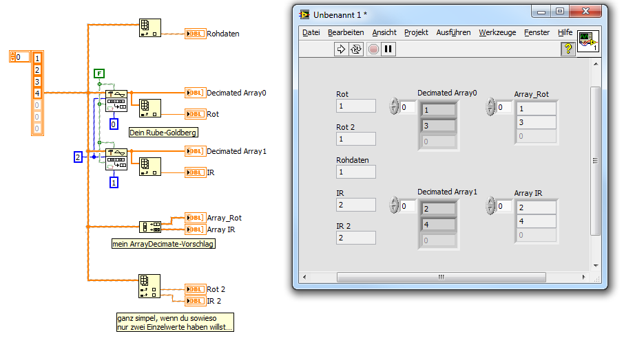

Hallo Hasiman,
Zitat:Hab das jetzt so gelöst
Rube-Goldberg-Alarm!
Zitat:Just for information:
Sowas habe ich die ganze Zeit beschrieben:
- Decimate1DArray macht GENAU das gleiche wie deine beiden Decimate-Funktionen zusammen!
- Wenn du sowieso nur zwei Einzelwerte benötigst, kannst du doch gleich IndexArray verwenden!

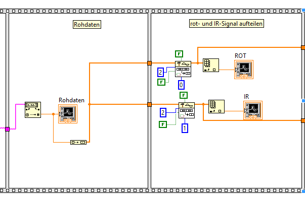

RE: Gemischtes Signal filtern und aufteilen
Hallo Gerd,
nochmals vielen Dank. Die Werte, die ich vom Arduino bekomme sind richtig und stimmen mit einem "Referenzprogram" vom Kollegen überein.
Das ist ja das was mich verwirrt, wenn ich die anderen VI's benutze klappt das nicht...ich habe wahrscheinlich etwas grundlegendes falsch.
Decimate Array liefert keine Werte.
Index Array liefert die Werte nur(!) an rot.
Abwechseln tun diese nur beim Continuous Decimate...

Sehe ich das richtig? Du bekommst immer nur 1 Wert per VISA-Read geliefert?! Und diesen 1 Wert schreibst du in ein Array und willst jetzt ihn dann auf 2 Graphen verteilen? Flop

Hallo Hasiman,
Zitat:Decimate Array liefert keine Werte. Index Array liefert die Werte nur(!) an rot. Abwechseln tun diese nur beim Continuous Decimate...
Da hatte meine Glaskugel doch schon gestern recht!
Ist nicht besonders sinnvoll, ein Array, welches nur genau ein Element enthält, in mehrere Arrays aufteilen zu wollen… Wall

Wozu ist eigentlich die Sequenzstruktur in deinem letzten Bild da? Die verschlimmbessert dein VI nur…

Die Sequenzstruktur dient nur der "Übersicht" - für mich (-etwas persönliches Big Grin)

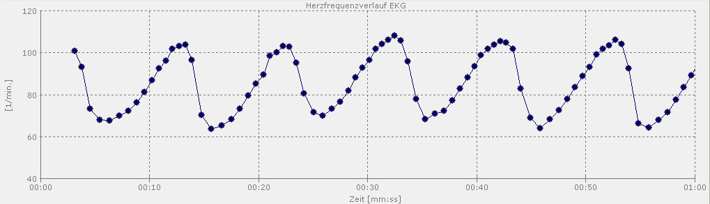

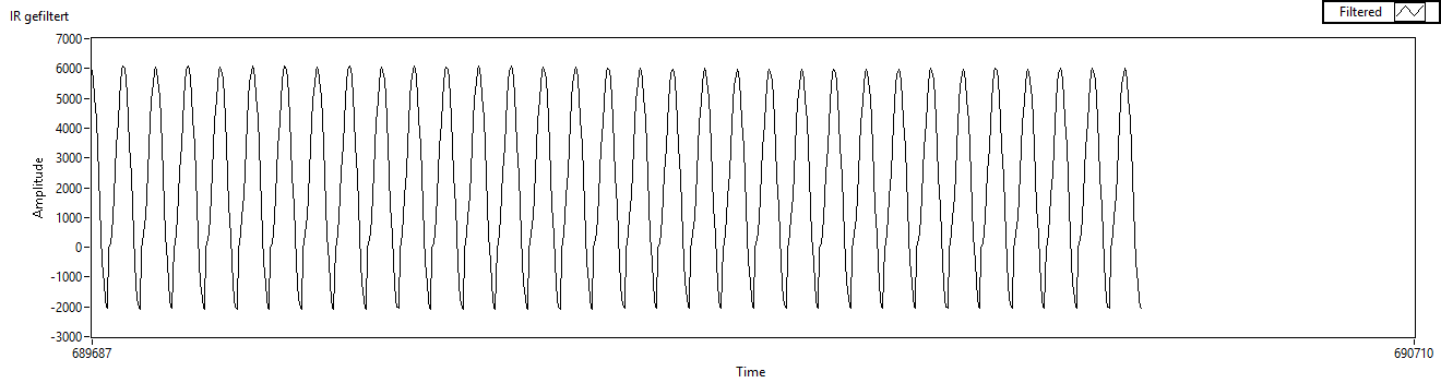

Bekomme jetzt "schöne" Pulssignale, die ich geglättet haben will. Wie ist das am besten zu realisieren?
Nachdem ich es durch'n Tiefpassfilter (low cutoff= 0,5 und fs=88; Hanning) durchlaufen lasse bekomme ich sowas Big Grin
(Solche Signale bekomme ich auch so, auch wenn ich keine Pulssignale habe)
Mit glätten meine ich, dass ich dann solche Signale zu sehen bekomme:

Wenn man jetzt noch wüsste, wie du gefiltert hast...
Woher weiß dein Tiefpass, welche Samplerate dein Signal hat?
Ich würde mit einem gleitenden Mittelwert starten!
