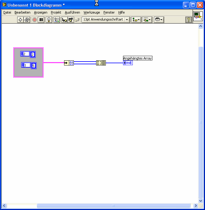

Hi liebe User!
Wie kann man einen Cluster zu einem 2D array transformieren, um diesen dann in einem file speichern zu können?
Danke!

Hallo Herrmada,
das hängt ganz davon ab, woraus Dein Cluster besteht.
Ein simples Beispiel siehst Du im Screenshot.

Ergänzend zu der Antwort vom Andreas will ich noch ein paar mehr Möglichkeiten aufführen:
Hast du nur lineare direkte Variablen in deinem Cluster, kannst du direkt die Konvertierung Cluster_to_Array benutzen. Ein wenig komplizierter wird es, wenn du Arrays in deinem Cluster abgespeichert hast, aber hierfür hat dir ja Andreas schon eine Lösung geboten.
Richtig eklig wird es, wenn du Cluster, Arrays und normale Variablen gemischt in deinem Cluster gespeichert hast. Weil dann musst du alles mühsam auseinanderfriemeln und dir dann so umgestalten, dass du es in einer Datei abspeichern kannst.
Dazu müsste man dann aber wirklich sehen, was du in deinem Cluster für Datentypen drin hast.

Hallo
Um ein beliebigen Cluster in einem File zuspeichern kannst Du mit dem Vi "In String konvertieren" den Cluster in ein String konvertieren und somit einfach speichern.
