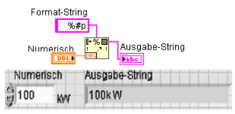

Moin Leute,
ich habe eine kurze Frage und zwar habe ich einige String Bedienelemente womit z.B Dateinamen eingegeben wird oder Leistung.
Meine Frage ist ob man die Bedienelemente mit ich sage mal festen "Einheiten" ausstatten kann die er später aus anzeigt, sprich ich gebe als Dateinamen "test" ein und er macht direkt daraus "test.csv" also sodass man nicht jedes mal ".csv" eingeben muss oder ich gebe "15" ein und er macht 15kW daraus sollen keine echten einheiten sein weil damit nicht gerechnet wird.
Habe auch so schon gesucht ein paar Sachen dazu gefunden aber ich finde das einfach nicht hatte was gelesen mit formatieren aber wirklich nichts gefunden wenn ich das Bedienelement öffne.
danke schon mal für die Hilfe

RE: String Bedienelement mit "Einheit"
Danke erstmal für die Antwort.
So ist es nicht gemeint diese Werte sollen nur im Tabellenkopf stehen und sind Fix-Werte nur es ist "Mühesam" diese immer einzugeben. DEshalb ja "Einheiten" ist Anführungsstrichen es könnte genauso gut auch wenn ich "500" eingebe automatisch 500 Kartoffeln dahinter stehen.
Der Bedienstring soll einfach schon vorgespeicherte Buchstaben enthalten.
17.02.2019, 12:32
Das musst du programmieren, eine Automatik gibt es hier nicht.
Okey danke bis hier hin erstmal. Das ist doch schon mal was.
Und was muss ich da genau machen? Bin ziemlich neu bei Labview deshalb hänge ich mal den Teile des Programms an um den es geht und wie er jetzt aussieht dann sieht man das besser
Es gibt "Einheiten" und es gibt "Dateinamen-Endungen". Beides hat nicht das Geringste miteniander zu tun, das kann man nicht in einen Topf werfen.
Einen Zahlenwert-Bedienlement - nicht aber ein Text-Bedienelement - kann man in Labview mit einer Einheit versehen. Und diesen Wert kann man dann so in das Textformat konvertieren, dass die Einheit erhalten bleibt. Beispiel:
