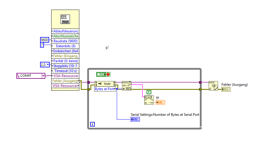

ich versuche über VISA einen Temperatursensor (Newport INFP) auszulesen.
Mit einem Eigenschaftsknoten will ich die Anzahl der Bytes bestimmen, allerdings erhalte ich konstant den Wert 0 und ich auch der Wert des Sensors wird mir nicht angezeigt.
Der Port müsste richtig konfiguriert sein, somit kann ich nicht nachvollziehen, wo das Problem ist.
Hat es etwas mit dem "Endzeichen" zu tun bzw. woran könnte das liegen?

Hallo AAlp,
Zitat:Mit einem Eigenschaftsknoten will ich die Anzahl der Bytes bestimmen, allerdings erhalte ich konstant den Wert 0 und ich auch der Wert des Sensors wird mir nicht angezeigt.
BytesAtPort ist zu 99.9% aller Fälle unnötig:
1. du weißt im Voraus, wieviele Bytes zu empfangen sind: dann frage diese auch ab
2. du weißt nicht im Voraus, wieviele Bytes zu empfangen sind: dann benutze ein TermChar und frage eine hohe Anzahl Bytes ab…
Damit hast du eben diese 99.9% aller Anwendungsfälle erschlagen.
Der Rest geht wie folgt:
3. Warte mit BytesAtPort, bis ein Byte im Buffer ankommt. Dann lese mit einem (kleinen, angepassten) Timeout die folgenden Bytes vom Port…
Außerdem senden viele Geräte erst nach Aufforderung einen Messwert: das sieht man bei dir aber nicht. Was sagt deine Anleitung eigentlich dazu?
Zitat:Hat es etwas mit dem "Endzeichen" zu tun…?
Auch hier: was sagt deine Anleitung dazu?

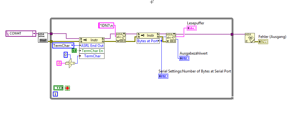

also es handelt sich um folgendes Gerät:
Firma: Omega
Serie: INFINITY, davon die INFT-Anzeige (speziell für Temperatur geeignet)
https://www.omega.de/pptst/INF_SER.html
Mein bisheriger Versuch sieht so aus, dass ich es wie in meinem Dasylab-Programm eingestellt habe, da hat ja auch alles gut geklappt.
D.h Baud, Datenbits, Stoppbit, Timeout und Parität übernommen. (Sollte soweit stimmen, oder?)
In Dasylab gebe ich verschieden Kommandos ein (Reset, Start, Messdaten-Anforderung und Messdaten-Format)
In Labview übernehme ich nur die Messdaten-Anforderung: *X01\r
Mein einfaches Programm sieht so aus:
Nun wird mir aber keine Temperaturwert in Labview angezeigt. Woran kann das liegen bzw. habe ich etwas übersprungen?

Check mal die Baudrate. Du hast da im Screenshot "Timeout" dranstehen.

ich hatte die Konstante nicht erstellt, stimmt aber soweit.
