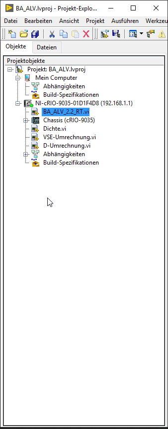

Also im Anhang befindet sich das Bild "Projekt-Übersicht", mit einem Hauptprogramm und einigen Unterprogrammen. Nun soll die Auswertung der Waage ebenfalls im Hauptprogramm erfolgen. Die Waage ist mit einem USB2.0 Kabel am Laptop angeschlossen, mit der FPGA hat es somit direkt nichts zu tun.
Auf dem Bild "VISA-Control" ist mein Problem gut zu erkennen. Die ersten zwei Ressourcen werden mir im Programm zur Auswahl gestellt, da ja auch ein visa davor steht. Ich will aber mit dem dritten Port arbeiten.
Daher nun meine Frage: Wie kann ich den dritten Port ebenfalls in mein Projekt einfügen?

03.05.2019, 11:36 (Dieser Beitrag wurde zuletzt bearbeitet: 03.05.2019 11:37 von GerdW.)
RE: Messgerät über Visa auslesen
Hallo AAlp,
Zitat:Also im Anhang befindet sich das Bild "Projekt-Übersicht", mit einem Hauptprogramm und einigen Unterprogrammen.
Aha, du hast ein cRIO und dort soll auch dein VI laufen…
Zitat:Die Waage ist mit einem USB2.0 Kabel am Laptop angeschlossen,
Wieso ist die Waage am Laptop angeschlossen, wenn das VI auf dem cRIO laufen soll? Hmm
Schließe die Waage am cRIO an, und nutze dessen RS232-Port! Korrektur: du brauchst eine Schnittstelle, die auch vom cRIO unterstützt wird…
(Was genau dann an Software auf dem cRIO installiert sein muss, weiß ich nicht - habe ich noch nicht genutzt. Ich denke aber, das VISA auf dem cRIO installiert sein muss.)

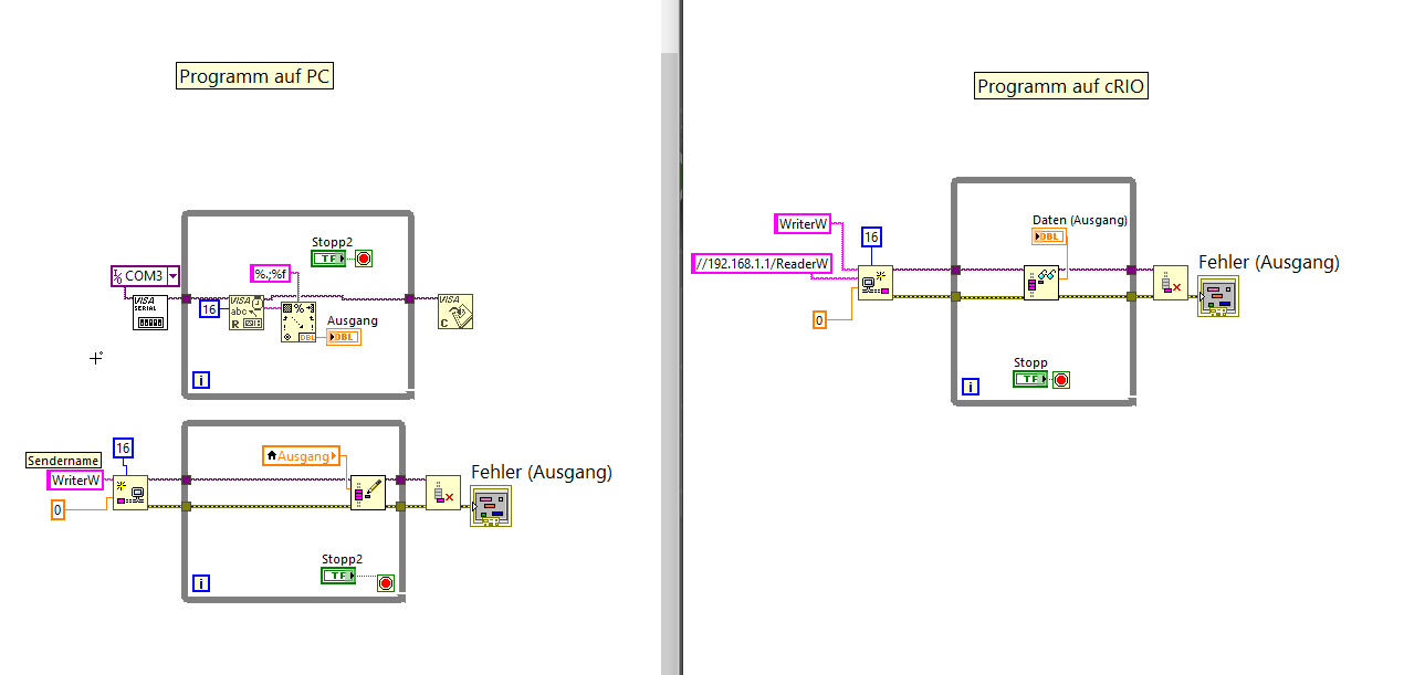

ich habe das ganze nun versucht zu umgehen.
Meine Waage ist über USB am PC angeschlossen. Mein Hauptprogramm läuft auf dem RT des cRIO.
Nun will ich die Werte vom PC zum cRIO schicken.
Dafür gibt es wohl auch verschiedene Möglichkeiten. Ich habe mich für Netzwerk-Streams entschieden und ein ganz einfaches Programm zusammengestellt. Irgendwo habe ich wohl noch einen Fehler, denn die gesendeten Werte kommen nicht an, obwohl beide VIs ohne Fehlermeldung ausgeführt werden.
Bei der IP handelt es sich um die des cRIO.
Kann mir jemand den Fehler nennen, denn ich komme nicht drauf.
AAlp
06.05.2019, 16:23
So passt die Konfiguration nicht, vgl. z.B. http://zone.ni.com/reference/en-XX/help/...pointurls/
Hast du schon einmal die Error-Cluster ausgewertet?
Wenn du am PC als Sendernamen "WriterW" verwendest, dann musst du am cRIO einen anderen Readernamen verwenden. Außerdem sollte die WriterURL "//IP-Adresse-PC/WriterW" lauten.
