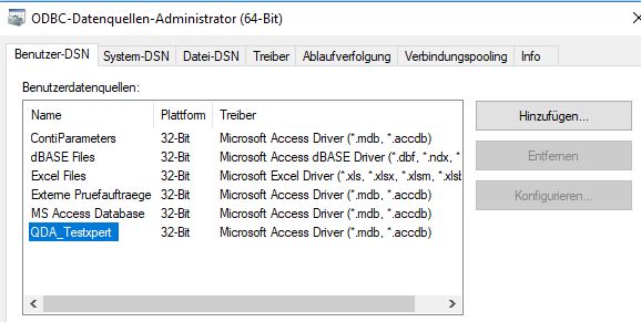

Moin,
nach der Umstellung auf WIN10 habe ich auch die Access-Datenbank von MdB auf accdb umgestellt.
Nun bekomme ich beim ausführen des Vi's folgenden Fehler:
Exception occured in Microsoft OLE DB Provider for ODBC Drivers: [Microsoft][ODBC Driver Manager] Der Datenquellenname wurde nicht gefunden, und es wurde kein Standardtreiber angegeben in ADOTool_ADO API.vi->ADOTool_Open Access Database.vi
Kann mir jemand helfen den Fehler zu beheben ?
Vielen Dank für Eure Bemühungen !!
Gruß UE

Hallo UE,
hast Du in der ODBC Datenquelle kontrolliert, ob der Microsoft Access Driver installiert ist?
Gruß Freddy

37154
RE: Fehler bei Zugrif auf Access.accdb
Hallo Freddy,
ja die ist eingerichtet.
Gruß UE

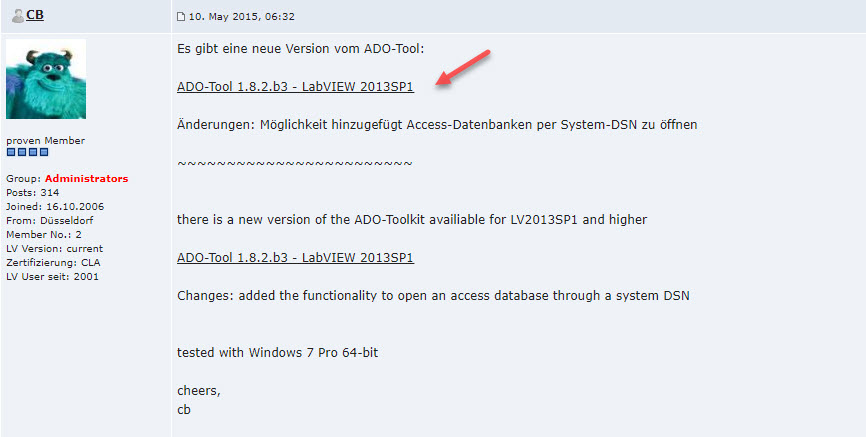

Hallo UE,
ich habe das IBB ADO-Toolkit nicht. Deshalb kann ich das VI nicht ausführen.
Aber es gibt eine neuere Version von dem Tool. Mach mal ein Update.
Gruß Freddy

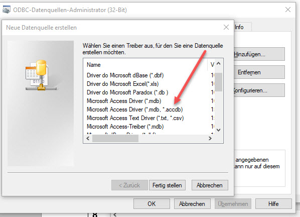

Ich empfehle für LabVIEW 32-bit die 32-bit Variante des ODBC-Datenquellen-Admin aufzurufen.

37154
Hallo Jens,
die ODBC ist in 32bit angelegt. Die Übersicht ist aus der 64er.
Habe das VI jetzt auch mal mit den database-Funktionen aus LV2018 umgebaut, erhalte aber die selbe Fehlermeldung.
