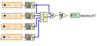

Hallo MicroScoop,
Zitat:Ich würde gern 4 Arrays auf gleiche Größe prüfen. Es scheint aber keinen Mehrfach=-Operator zu geben
Klar könnte ich mit 6x= und 3xUND auf Korrektheit prüfen, aber das erscheint mir einfach zu "unschön"
In LabVIEW gibt es die schöne Polymorphie: diverse Funktionen können sowohl mit skalaren Inputs als auch mit Arrays arbeiten.
Du kannst also ein Array mit 4 Werten (=deine 4 Arraygrößen) direkt mit einer skalaren Angabe vergleichen lassen…
So einfach:
Außerdem könnte man natürlich mit (autoindizierende) Schleifen arbeiten!
(Und es gibt auch noch die CompoundArithmetic…)

gute idee, aber die größe ist jedes mal anders. und ich müsste jedes array mit jeder größer vergleichen, da bin ich wieder bei 6x = und 3x UND
ok. bislang kürzeste Lösung die funktioniert

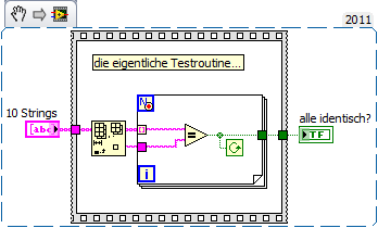

Wenn du beliebige viele Arraygrößen vergleichen willst:
Zitat:Wie vergleicht man denn bspw. 10 Strings auf Gleichheit?
Genauso:

OK. Touchè.Cool
Das ist nicht schlecht.Dais Das muss man aber mal gemacht haben um drauf zu kommenDry
Aber danke, das kommt in die Sammlung.
