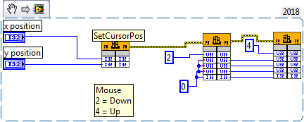

meine Frage ist, ob und wie sich prinzipiell der Maus-Cursor, den man ja üblicherweise mit der Maus bewegt, durch LabVIEW steuern lässt. Wie kann man bespielsweise bewirken, dass der Maus-Cursor an die Position x/y auf einem Bildschirm mit einer bestimmten Auflösung geht und dort einen Klick ausführt? Benötige ich dafür ein bestimmte LabVIEW-Zusatzmodul oder gibt es bereits ein entsprechende vi im Netz?
Ich habe leider keine Idee wie man den Maus-Cursor ansprechen kann und konnte auch im Netz bislang nichts zu diesem Thema finden. Hat hier jemand eine Idee?

ich habe inzwischen doch noch ein kleines vi gefunden, mit dem man die Position des Maus-Cursors durch Angabe der x-y-Koordinaten definieren kann (siehe Anhang).
Mit dem Ausführen des Maus-Klicks bin ich leider immer noch nicht weiter gekommen. Irgendwie muss man LabVIEW-Externe Funktionen bzw. Windows-Funktionen aufrufen, oder?! Hat jemand ein einfaches Beispiel, wie sowas geht oder vielleicht eine konkrete Idee, wie sich der Maus-Klick realisieren lässt?

ich möchte das Thema noch mal aufgreifen, da ich vor dem gleichen Problem stehe (Maus bewegen und klicken aus LV heraus).
Leider ist der o. s. Link nicht mehr verfügbar. Hat jemand einen Tipp, wohin die Seite umgezogen ist oder wo ich einen Lösungsansatz finden könnte?

schnelle Lösung ohne es groß getestet zu haben
https://forum.chip.de/discussion/1668318...simulieren

Hallo Gemeinde,
vielen Dank für die Hilfe.
Falls es außer mir noch jemand gebrauchen kann, anbei mein VI.
Es verschiebt den Mauszeiger, klickt ggf. und verschiebt ihn anschließend auf die alte Position zurück. Eine kurze Verzögerung ist eingebaut, damit, falls "Taskleiste automatisch ausblenden" aktiv ist, diese vor dem Klicken hochfahren kann.
