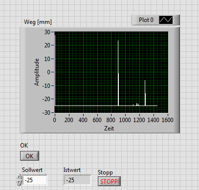

Ich arbeite mit der QuantumX von HBM & hier sind die Kanäle voreingestellt. Ich möchte gerne einen Messbereich via LabVIEW einstellen, obwohl er vorher in im MX-Assistenten eingestellt wurde. Es handelt sich hierbei um ein Linearpotentiometer.
Leider speichert mein VI den Wert nicht, sprich es stellt den Wert nur kurz auf den Sollwert ein uns springt sofort wieder auf den alten Wert zurück.
Kann mir hierbei jemand helfen?
(Ich bin neu in dem Forum und auch absoluter LabVIEW Anfänger - ich hoffe, dass ich den Beitrag ins richtige Forum schreibe. Ich bitte um Nachsicht Blush )
P.S.: Ich benutze LabVIEW2019 und das SubVI unten links ist von HBM vorgefertigt. Nicht sichtbar ist die Verbindung und die Trennung der QuantumX.
Vielen Dank schon mal!
Grüße Angel

Zitat:Leider speichert mein VI den Wert nicht, sprich es stellt den Wert nur kurz auf den Sollwert ein uns springt sofort wieder auf den alten Wert zurück.
Wie arbeitet dieser "OK"-Button? Switch oder Latch?
Wenn dein Sollwert immer verwendet werden soll, dann muss "OK" auf TRUE bleiben. Ansonsten wird (bei FALSE) wieder der Wert aus der Mean-Funktion verwendet…
Zum VI:
Was soll das Multiplizieren mit Null und Addieren von Sollwert? Warum nicht einfach gleich Sollwert verwenden? Wozu dann das Schieberegister?

Der Button arbeitet als Latch. Ich habe es mit als Switch versucht, dann springt er auf den Sollwert, aber er misst dann auch keinen anderen Wert mehr, auch wenn ich das Linearpoti verstelle.

Ich möchte den Messbereich verstellen können. Das Linearpoti hat einen Messbereich von 50mm. Den Messbereich könnte ich dann von bspw. 0-50mm oder bspw. auch von -25 - +25mm einstellen wollen.
Leider geht meine obige Rechnung nicht auf, da hatte ich einen groben Denkfehler. Durch das Schieberegister merkt es sich zwar den letzten "Istwert", aber der wird im Anschluss dann falsch weiter verrechnet, da das VI mathematisch nicht logisch durchdacht ist. (deshalb wollte ich auch meinen Beitrag löschen bzw. bearbeiten und die Thumbnails entfernen) Trottel
Der "Sollwert" soll demnach eine Grenze bzw. einen Wert bestimmen.
Also wenn ich das Linearpoti auf physikalisch 0mm setze und dann bspw. an dieser Stelle -25mm angezeigt haben möchte, soll der OK-Button gedrückt werden und damit der gemessene Wert (MEAN) die -25mm annehmen. Dennoch soll das ganze dann weiterhin gemessen werden können. Sprich, wenn ich physikalisch 50mm einstelle sollte mir nun automatisch +25mm angezeigt werden und natürlich auch alle Werte während des verstellen des Wegaufnehmers. Deshalb auch das untere Schieberegister, damit die Werte im Graphen immer aneinandergereiht werden.
Ist das logisch?

du willst also ein simples "TARE" (oder "AutoZero")-Verhalten programmieren?

Der Sollwert stellt sich nun ein, aber leider nur 1x & springt dann zurück auf den alten Wert. Was auch nach meiner VI-Konstruktion logisch ist. Weil nach Betätigen von Select-VI einmal den true-Wert ausgegeben wird & danach wieder der false-Wert.
Ich möchte also, dass der Sollwert für die laufende Messung gespeichert wird bzw. die Messspanne demnach neu ausgelegt ist. (Bspw. statt -25mm - 25mm nun jetzt 0mm - 50mm)
Vielen Dank schonmal! Blush
Hier mein jetziges VI.

Zitat:Ich möchte also, dass der Sollwert für die laufende Messung gespeichert wird bzw. die Messspanne demnach neu ausgelegt ist. (Bspw. statt -25mm - 25mm nun jetzt 0mm - 50mm)
Du möchtest dir also einen Wert für die nächsten Iterationen merken? Wie geht das am einfachsten? Ja, richtig: mit einem Schieberegister!
Code:
IF OK THEN
  write new Setpoint value into shift register
ELSE
  keep old value in shift register
ENDIF
