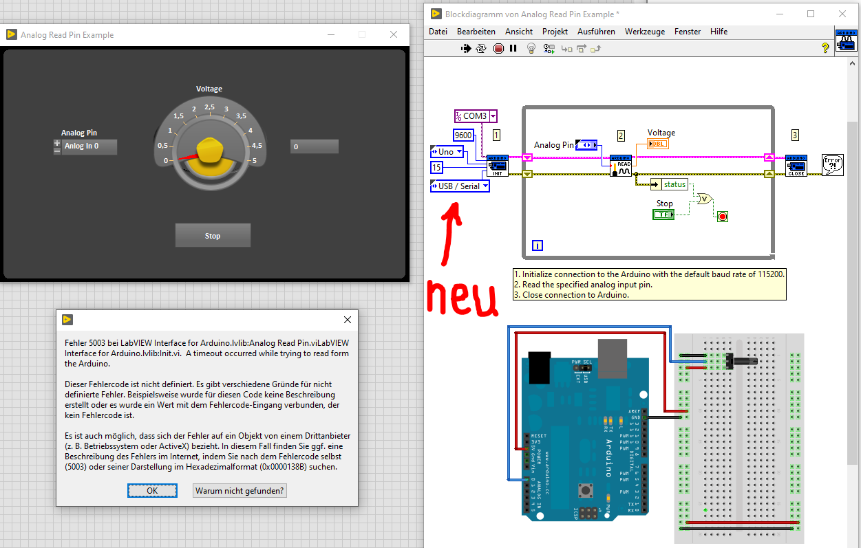

ich versuche mich an der Anfängeraufgabe, über einen Arduino Uno ein analoges Signal in LabView einzulesen. Mit Arduino bin ich "relativ sattelfest", mit LabView bin ich blutiger Anfläger.
Über diverse Hilfestellungen aus dem Internet habe ich den Arduino Uno konfiguriert (und LINX, LVIFA und VISA installiert). Der Uno wird im Measurement & Automation Explorer erkannt und am korrekten Port (bei mir COM3) angezeigt. Die Baudrate ist auf 9600 eingestellt.
In LabView öffne ich nun das Arduino Beispiel "Analog Pin Read Example". Der Uno und das Poti sind genau so verdrahtet, wie auf der Grafik im Blockdiagramm dargestellt. Beim Drücken des Ausführen-Knopfes beginnt am Arduino die RX Led zu blinken, jedoch nicht die TX-Led. Nach ca. 30 Sekunden erhalte ich den Fehler 5002, es konnte also keine Verbindung hergestellt werden (Screenshot 1).
Aus dem Blinkverhalten des Arduinos schließe ich (korrekt?), daß Labview über den COM Port Kontaktaufnehmen will, der Arduino jedoch nicht antwortet. Selbstverständlich habe ich die Baudrate kontrolliert, sie ist sowohl im Measurement & Automation Explorer als auch am Arduino 9600.

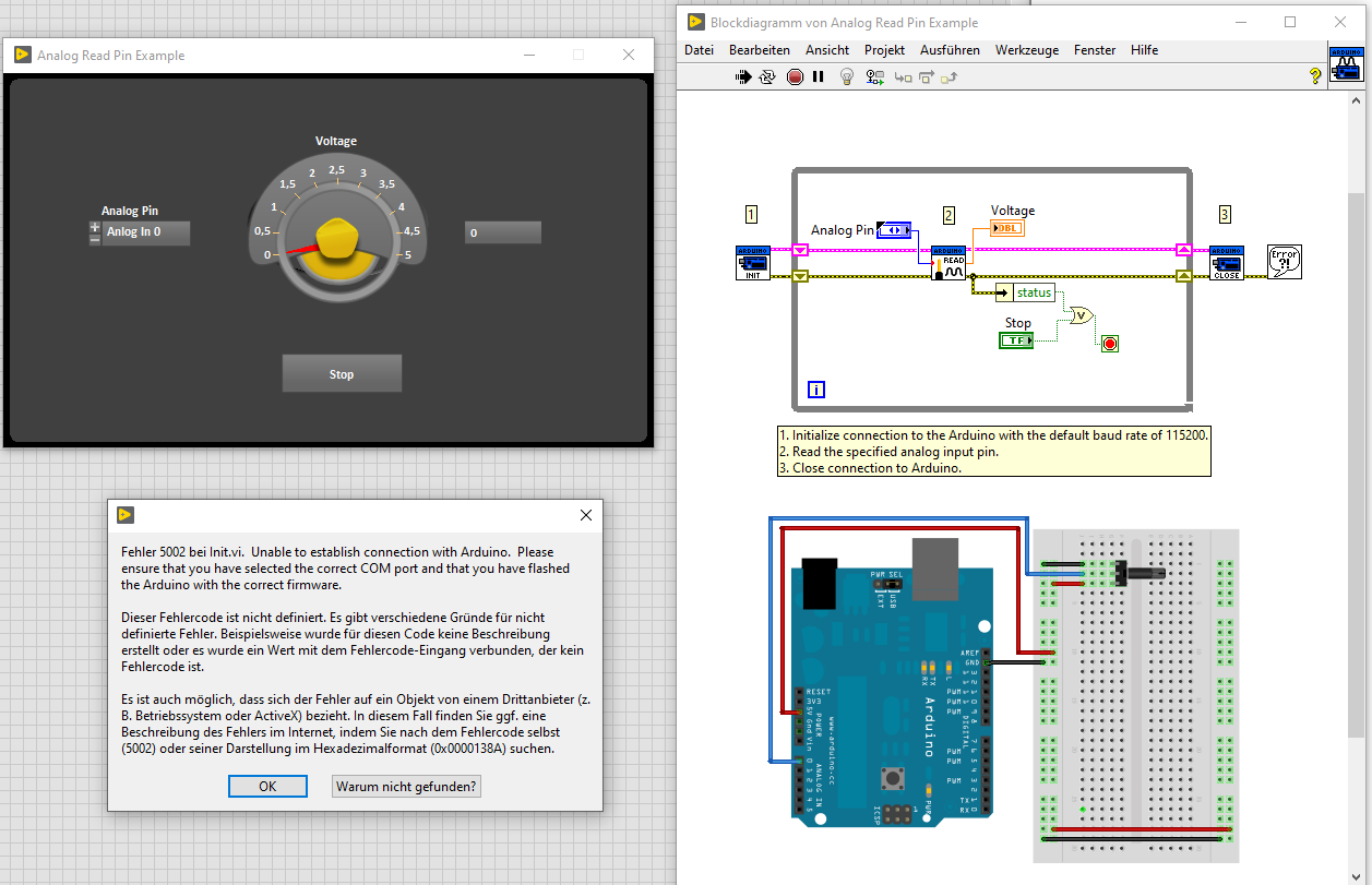

Da mir aufgefallen ist, daß beim Mousover über die Kontakte des Initialisierungsprozesses die Baudrate 115200 angezeigt wird, habe ich die Eingänge des Initialisierungsprozeß eben mal mit konstanten Werten beschalten. Das Blinkverhaltena am Arduino wird dadurch nicht verändert, jedoch erhalte ich nun ca. 5 Sekunden nach dem Start den Fehler 5003 (Screenshot 2), wieder keine Verbindung.
Betriebssystem ist Windows 10. LabView Version 19.0.1
