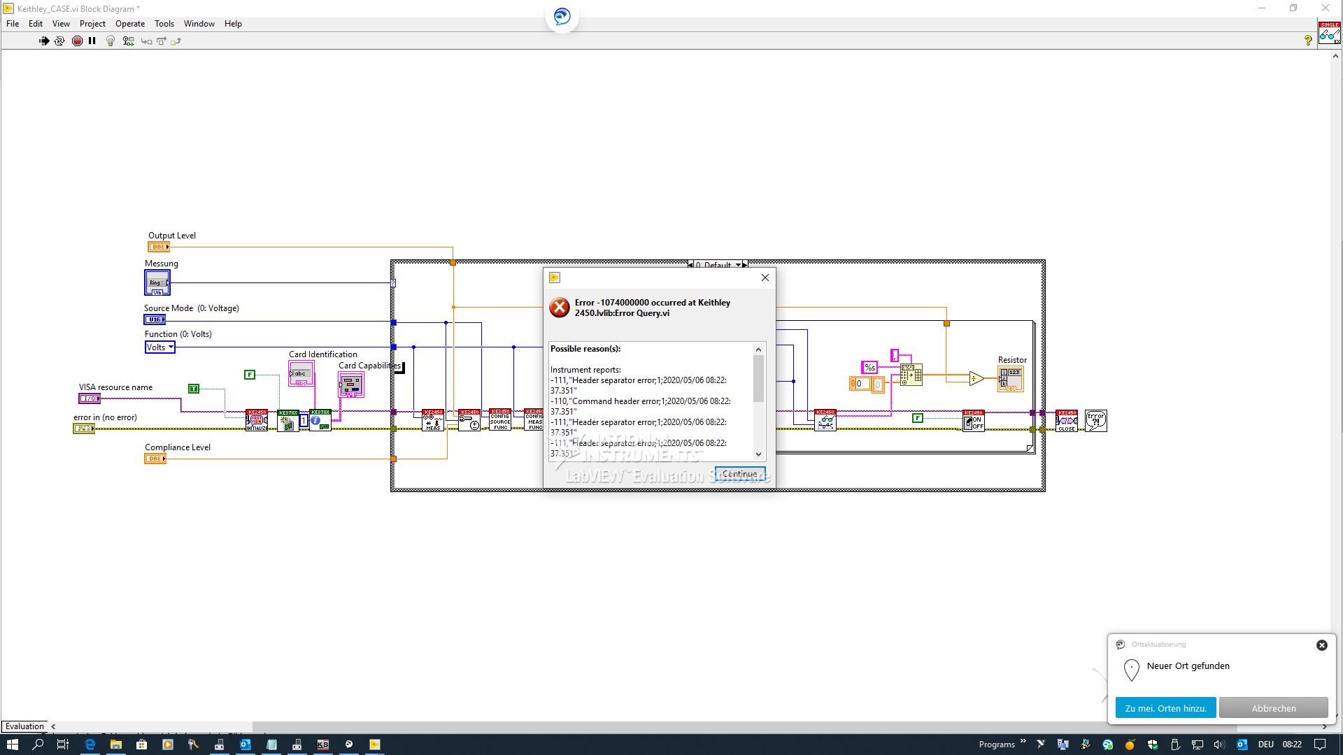

Zitat:Es kommt eine Fehlermeldung ich habe mal ein Bild angehangen.
Da bei der Fehlermeldung das 37xx angesprochen wird vermute ich, dass keine Kommunikation zwischen den Geräten stattfindet.
Die Fehlermeldung ist doch sehr deutlich: du versuchst die ID deines Gerätes abzufragen und diese Abfrage scheitert. Mögliche Gründe dafür werden ebenfalls aufgeführt als auch eine mögliche (quick&dirty) Lösung. Was daran ist dir unklar?
Und was soll das mit irgendwelcher Kommunikation zwischen den zwei Geräten zu tun haben? Hier geht es nur um Kommunikation zwischen PC und einem Gerät.
(Wie ich schon im NI-Forum schrieb: was sagt das Manual deiner Geräte zu diesem TSP-Link?)

ich habe die "quick&dirty"-Methode ausprobiert. Dann kommt eine andere Fehlermeldung. Habe ich als Bild angehangen.

Zitat:ich habe die "quick&dirty"-Methode ausprobiert. Dann kommt eine andere Fehlermeldung. Habe ich als Bild angehangen.
Jetzt bekommst du Fehlermeldungen vom Keithley zurück, die sehr wahrscheinlich auch auf dessen Display angezeigt werden (meiner Erfahrung nach)…
Hast du im Manual nachgelesen, was die Fehler -111 und -110 verursacht?
Meine Vermutung ist, dass dein Rechner mit deutschen Regionaleinstellung läuft. Stell dort mal auf englische Zahlenformate um: Punkt als Dezimaltrennzeichen, Komma als Tausendertrennzeichen!
Das war bei mir der Hauptgrund für Keithley-Fehlermeldungen - und auch der Grund, warum ich diese "fertigen" Gerätetreiber so gut wie immer nachbearbeite…
(Allerdings passt diese Vermutung nicht zu "Header error"…)

Ja genau, ich sehe diese ebenfalls an der SMU von Keithley. Im Manuel steht das leider nicht drin... dafür sämtliche Errors die ich nicht habe Sad
Ja er läuft mit deutscher Regionaleinstellung. Habe es umgestellt aber es hat leider nichts gebracht....
Was ich mit lokaler Einstellung meine ist, dass ich am Touchpanel unter Settings --> Communication unter dem Reiter TSP ein "Initialize" Feld habe. Wenn ich dort drauf drücke findet er TSP-Link verbundene Instrumente und formt selbstständig ein Netzwerk. Da hier keine Fehler Meldung auftaucht, gehe ich davon aus, dass grundsätzlich eine Verbindung zwischen den Geräte aufgebaut ist.
