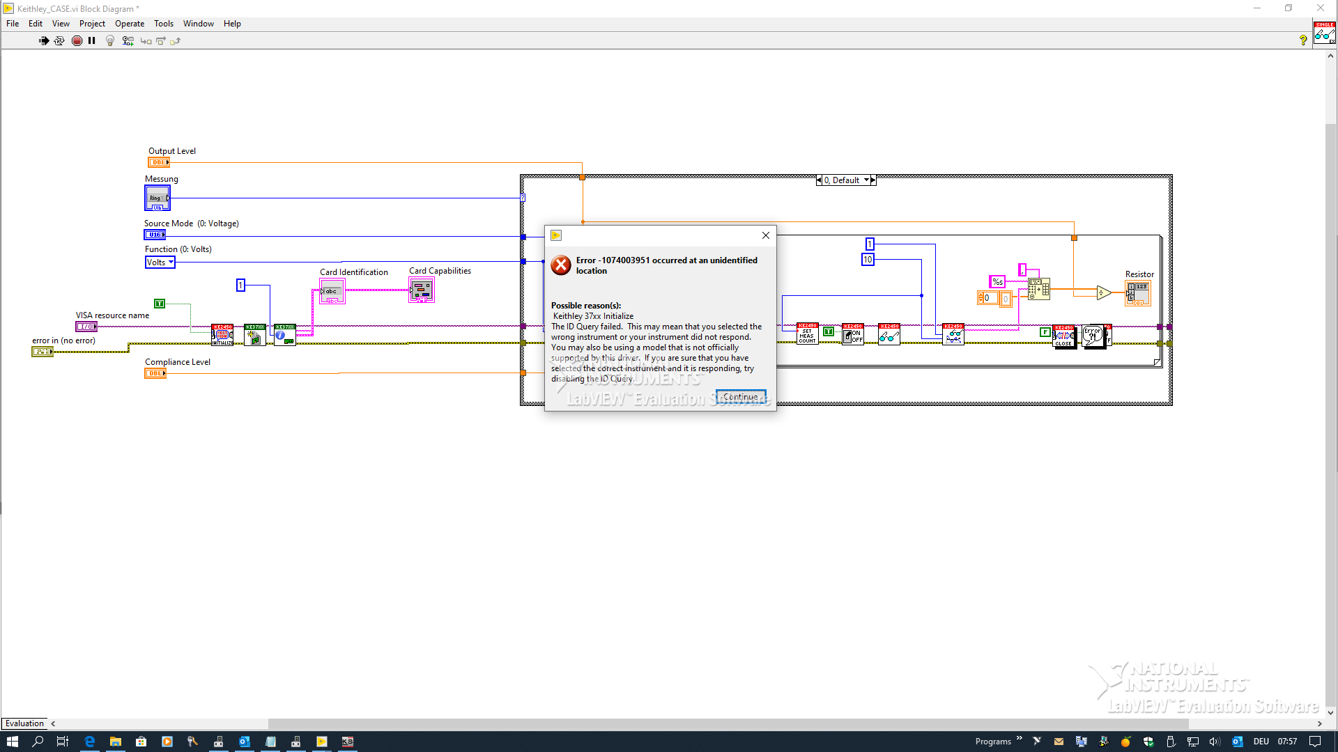

Zitat:Ich habe dann beide Geräte über TSP-Link miteinander verbunden, beide Programme zu einem geschrieben und debuggt.
Ohne erfreuliches Ergebnis. Denn es funktioniert nicht, es gibt ein ID-Query. Es scheint als würden die Geräte nicht miteinander sprechen.
Was bedeutet "es funktioniert nicht, es gibt ein ID-Query" denn genau? Fehlermeldungen?
Wie genau sollen die Geräte miteinander kommunizieren? Welche Daten sollen sie austauschen?
Wie hast du das ganze konfiguriert?
Und vor allem: wie sieht dein VI aus?

Zitat:Es kommt eine Fehlermeldung ich habe mal ein Bild angehangen.
Da bei der Fehlermeldung das 37xx angesprochen wird vermute ich, dass keine Kommunikation zwischen den Geräten stattfindet.
Die Fehlermeldung ist doch sehr deutlich: du versuchst die ID deines Gerätes abzufragen und diese Abfrage scheitert. Mögliche Gründe dafür werden ebenfalls aufgeführt als auch eine mögliche (quick&dirty) Lösung. Was daran ist dir unklar?
Und was soll das mit irgendwelcher Kommunikation zwischen den zwei Geräten zu tun haben? Hier geht es nur um Kommunikation zwischen PC und einem Gerät.
(Wie ich schon im NI-Forum schrieb: was sagt das Manual deiner Geräte zu diesem TSP-Link?)
Zitat:Ich habe ebenfalls mal ein Programm angehangen.
Wo ist das Programm? Ich sehe nur zwei Bilder, während ein LabVIEW-Programm üblicherweise Dateien mit der Endung ".vi" enthält…
Da man Bilder in LabVIEW weder starten noch debuggen kann, musst du wohl selbst debuggen!

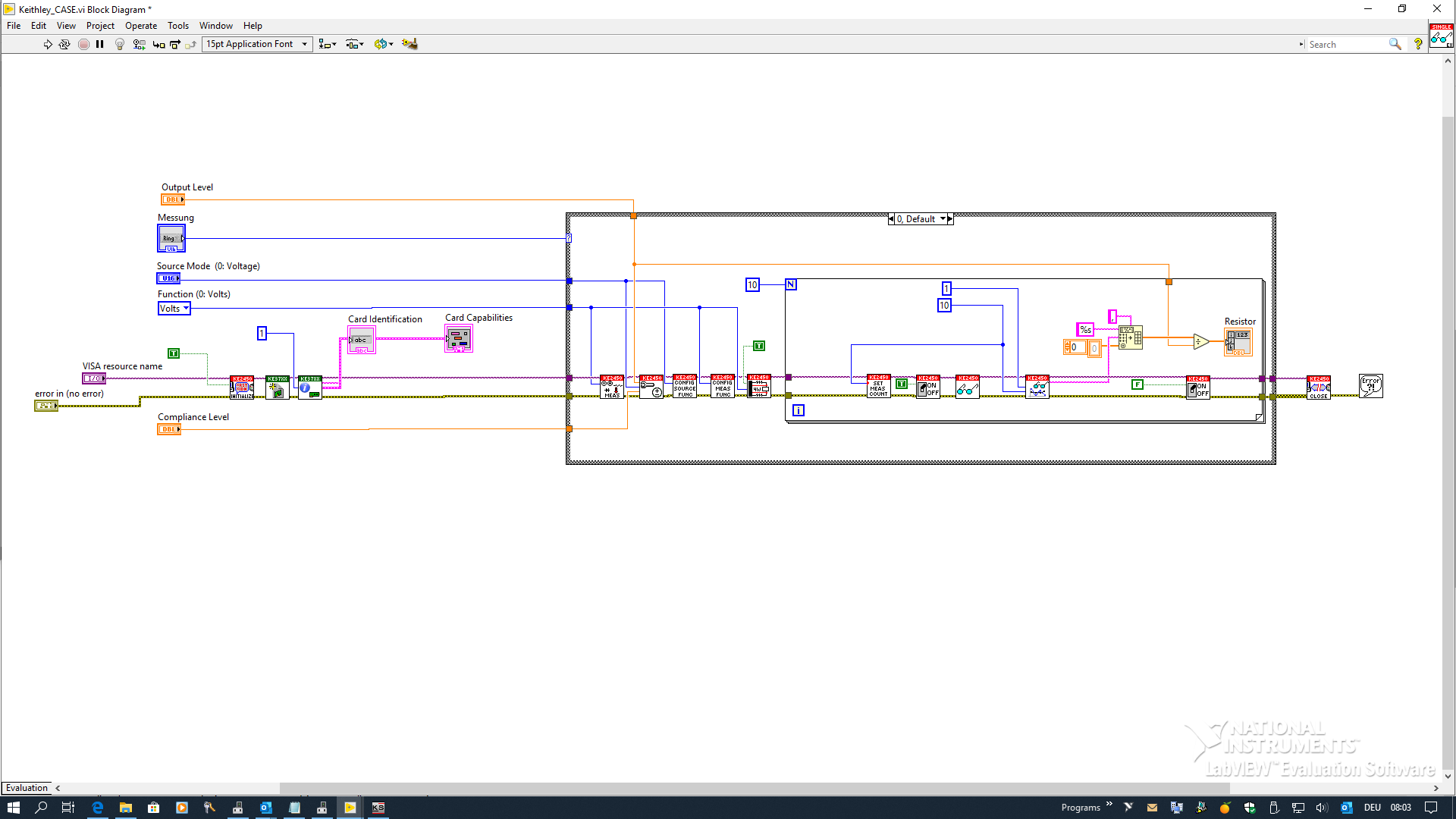

ich habe die "quick&dirty"-Methode ausprobiert. Dann kommt eine andere Fehlermeldung. Habe ich als Bild angehangen.
Gerne stelle ich dir auch das LabVIEW-Programm zur Verfügung Smile
Vielen Dank für deine Unterstützung
Ich habe selbstverständlich auch im Manuel geschaut, leider kann ich damit nicht wirklich viel anfangen.
Es gibt an der SMU jedoch die Möglichkeit eine local eine Verbindung herzustellen. Das habe ich nach Anleitung 1:1 gemacht.

Zitat:ich habe die "quick&dirty"-Methode ausprobiert. Dann kommt eine andere Fehlermeldung. Habe ich als Bild angehangen.
Jetzt bekommst du Fehlermeldungen vom Keithley zurück, die sehr wahrscheinlich auch auf dessen Display angezeigt werden (meiner Erfahrung nach)…
Hast du im Manual nachgelesen, was die Fehler -111 und -110 verursacht?
Meine Vermutung ist, dass dein Rechner mit deutschen Regionaleinstellung läuft. Stell dort mal auf englische Zahlenformate um: Punkt als Dezimaltrennzeichen, Komma als Tausendertrennzeichen!
Das war bei mir der Hauptgrund für Keithley-Fehlermeldungen - und auch der Grund, warum ich diese "fertigen" Gerätetreiber so gut wie immer nachbearbeite…
(Allerdings passt diese Vermutung nicht zu "Header error"…)
