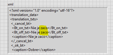

ich benutze eine ActivX lib um XML Dateien zu lesen. (Haben da schon einiges probiert und diese Variante ist sehr perfomant.)
In meinem xml Editor sieht das so aus:
In LV ist vom unicode aber nix mehr zu sehen:
Was kann ich tun um in LV unicode zu lesen?

Hallo Dimitri,
ich vermute, dass dein ActiveX-Tool diese Konvertierung vornimmt und LabVIEW damit nichts/wenig zu tun hat…
Wenn ich dein XML per ReadTextFile in LabVIEW lese, siehst man nämlich folgendes (Ausschnitt):
Code:
Anzeige in \-code display: z\00a\00\n\01o\00 (Unicode für začo)
Dein Screenshot der LabVIEW-Anzeige zeigt aber deutlich ein "normales c": diese Konvertierung zu ASCII wurde nicht von LabVIEW durchgeführt, sondern wird von der ActiveX-Komponente geliefert…

Danke für die Antwort Gerd. Dachte evtl. kennt sich jemand besonders gut aus mit der lib und es gäbe evtl. noch eine Methode, dass unicode rauskommt.

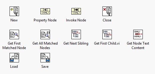

Hast du dir einmal den NI XML Parser unterhalb der File I/O Palette angesehen? Die machen das nicht so viel anders als wie in deinem VI, jedoch bekomme ich bei Abruf von "XML" (nicht "text") auch Unicode. Das verhält sich teilweise etwas anders. Ich will da aber ohne aktuelle Not nicht unnötig viel Zeit rein stecken :-)

die zwei VI's hier lesen unicode, ja.
Aber da fehlen einem sämtliche Freiheitsgrade. Fügt man etwas hinzu muss man Quellcode anpacken. Man kann nicht gezielt einzelne Elemente lesen.
Diese Palette macht es genauso falsch (Ist aber zusätzlich zur ActivX Lösung wesentlich langsamer):
