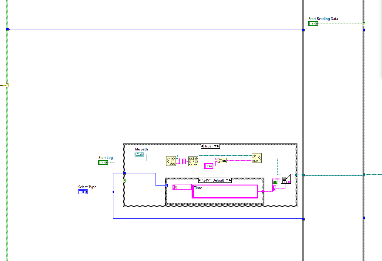

Hallo liebes Forum,
ich möchte gerne in meinem Programm Daten auslesen. Dabei soll der Nutzer vor dem Auslesen von Daten mittels Button auswählen ob er die ausgelesenen Messwerte in einer CSV abspeichern will.
Ablauf des Programmes
Nachdem beim Start keine Fehler aufgetreten sind (Error-Case), soll der Nutzer nun entscheiden ob er die Daten speichern will. Ein Pfad muss ausgewählt werden. Anschließend erfolgt mittels "Start reading Data" das auslesen.
In meinen Snippet sieht man die Case Struktur mit der der Nutzer eine Log Datei erstellen kann. Anschließend kommt eine While Struktur, in welcher der Nutzer das Auslesen der Datei mittels Start Button beginnen kann.
Nun habe ich folgendes Problem, was mir noch nicht klar ist.
Wenn ich das in der Reihenfolge mache, wie oben beschrieben, öffnet sich immer wieder das Fenster und ich soll einen Dateinamen eingeben.
Wenn ich noch vor Programm-Beginn (Run in Labview) meinen "Start Log" Button auf True setze und einen Pfad wähle, anschließend das Run in Labview ausführe und dann meinen "Start Reading Data" Button drücke, funktioniert es.
Jedoch, wie schon gesagt, soll das Labview Programm bereits laufen,
- "Start-Log" soll bei Bedarf gedrückt werden
--> wenn True --> Pfad wählen
- "Start Reading Data".
Kann mir jemand bitte sagen, was ich falsch gemacht habe bzw. wie ich es richtig aufbauen müsste um mein Ziel zu erreichen?
Vielen Dank im voraus.

Hallo Tomate,
Zitat:Kann mir jemand bitte sagen, was ich falsch gemacht habe bzw. wie ich es richtig aufbauen müsste um mein Ziel zu erreichen?
Du hast vergessen, dein(e) VI(s) anzuhängen.
Stattdessen hast du irrelevante Bilder/Snippets von uninteressanten Teilen deines Code angehangen…
Dein VI macht genau das, was du programmiert hast:
Wenn dein VI startet, wird der Button ausgewertet und evtl. eine Datei erstellt.
In der Schleife danach passiert dann irgendetwas, was du uns aber nicht zeigst…
Zitat:Jedoch, wie schon gesagt, soll das Labview Programm bereits laufen,
Dann musst du das auch so programmieren.
Wenn etwas zur Laufzeit passieren soll, muss es wohl in dieser Schleife (die du uns nicht zeigst) ausgeführt werden…
Vereinfacht ausgedrückt: Lies dir mal den Link unten zu THINK DATAFLOW! durch…

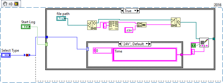

Hallo Gerd,
ich steige noch nicht so ganz dahinter und hoffe nochmal auf deine Hilfe.
Der StartLog Button befindet sich nun in der Schleife. Jedoch wird immer wieder der Pfad aufgerufen, da wir uns in der Schleife befinden.
Theoretisch soll der Pfad nur einmal aufgerufen werden, nachdem Start-Log gedrückt wurde und somit den Header schreiben.. jedoch funktioniert es auch nicht wenn ich den Pfad außerhalb der Schleife platziere.. Irgendwo habe ich noch einen Denkfehler.
16.0 .vi  test_write csv.vi (Größe: 33,52 KB / Downloads: 358)

Hallo Tomate,
du hast jetzt ein "loop-in-a-loop"-Design: das führt schnell mal zu Problemen…
Dein VI macht vieles, aber so gut wie alles in der falschen Reihenfolge! Hast du dir mal mit Sonden/Highlight-Debugging angeschaut, was da (und vor allem wann) passiert?
Du solltest dein Design komplett neu anfangen:
- nur eine Schleife
- "Start Log" sollte ein Latch sein, kein Switch
- Schreiben von Messdaten nur bei gültigem Pfad
Du hast doch schon eine Statemachine in der inneren Loop! Baue dort doch einfach weitere States ein, die sich um das Anlegen einer neuen Datei etc. kümmern!
