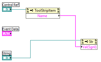

eine globale Variable kannst du nicht als "Event-Source" verwenden. Das ist so und da brauchst du auch nicht weiter herumsuchen.
Du solltest deine Event-Callback VIs überarbeiten. Schau dir mal die (wenn auch wenigen) Callback Beispiele im NI Example Finder an.
Zwei Möglichkeiten sind z.B. User-Events oder Value-Change-Propertynodes auf ein Element im FP:
