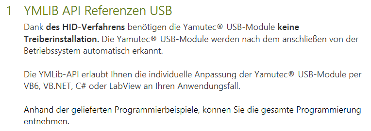

11.10.2022, 19:50 (Dieser Beitrag wurde zuletzt bearbeitet: 11.10.2022 19:57 von GerdW.)
Beiträge: 17.533
RE: Global Variable in Ereignis Struktur hinzufügen
Hallo Natalie,
Zitat:Für das USB Modul haben sie nichts zum Download.
Die Anleitung sagt das hier:
Du kannst die DLL und die BeispielVIs runterladen. Was genau brauchst du noch mehr?
Zum BeispielVI: Wer kam denn da auf die glorreiche Idee, 3 globale Variablen in 3 VIs anzulegen, die allesamt "boolesch" heißen??? Soviel zur Qualität dieser Beispiele…
Zitat:Und ich weis nicht, wie ich das für das USB machen soll.
Daher bräuchte ich euere Hilfe.
Ich habe keine Lust, diese DotNET-Bibliothek zu installieren, deshalb habe ich keinen Zugriff auf die enthaltenen Methoden.
Du musst mal schauen, welche "Connect"-Methoden es gibt: da sollte auch etwas dabei sein, was die USB-Geräte "connected"…
