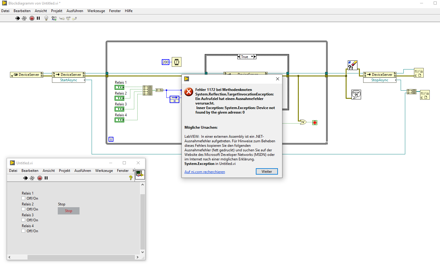

beim Starten, bekomme ich diesen Fehler im Anhang.
Gegenwärtig funktioniert es mit der VB.NET und der VB6 Code.
Dieses Teil wie in VB.NET muss da sein lt. Lieferant Support:

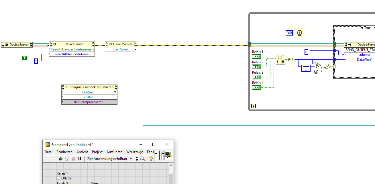

Ich denke mal mit dem Callback register muss etwas gemacht werden,
denn im VB.NET code wird auch das Event OnRead getriggert.

ich glaub niucht, dass die Callbacks gebraucht werden. Die sind ja nur dazu da um festzustellen, ob ein Gerät connected und/oder disconnected wurde. So passiert das auch bei den ETH Modulen. Das schließen/öffnen eines Relais läuft nicht über irgendwelche Callbacks (wozu auch).
Die Fehlermeldung sagt ja auch nur, dass er das "Device" nicht gefunden hat. Vielleicht braucht der ganze Quatsch der da um ein simples Relaisboard herum gestrickt wurde, einfach ein bisschen viel Zeit? Vielleicht funktioniert das auch nicht mit dem Server Start.

(21.10.2022 10:56 )Natalie1984 schrieb:  Meinst du die Hardware oder das was im Blockdiagramm ist?
Wenn du meinen Versuch einfach so startest, dann kommt nach StartAsync ziemlich schnell der erste Schreibvorgang. Wenn der Server aber noch Zeit braucht um festzustellen, ob die Hardware vorhanden ist, dann bekommst du logischerweise erst einmal die Meldung, dass das Board nicht existiert.
BTW: Vielleicht habe ich es überlesen: Welches Board hast du genau, bzw. wie viele Relais sind da drauf?
Wenn es mehr als 4 Relais hat, dann müsste mein VI auch noch an das verwendete Board angepasst werden.
Hallo IchSelbst,
egal, was man von den Callbacks hält: da fehlt noch StartAsync was laut API Beschreibung notwendig ist. Das muss auch irgendwo in dem VB Code stecken.

Suche aus der DLL den Konstruktor heraus, der beim Anschuss am Referenzeingang des Knotens "Ereignis-Callback registrieren" in der ersten Zeile des Knotens einen Text erscheinen lässt, der auf eine Callback-Funktionalität schließen lässt.

meinst du so etwa?
