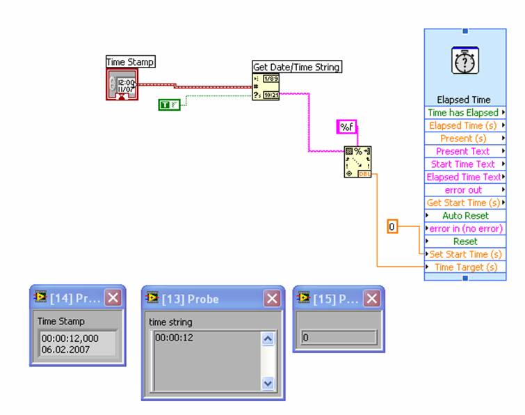

nun hab ich eine kurze frage und möcht nicht gleich einen neuen thread für dieses (wahrscheinlich einfache) problem erstellen:
vom umwandeln von einer "Time stamp" in einen "string" und vom string wiederum in einen "zahlenwert", funktioniert zwar das umwandeln in den string, aber nicht in den zahlenwert. hier ist mein test-vi-screenshot:
bei der "probe" am zahlenwert wird "0" angezeigt. müsste eigenlich ja so funktionieren, oder? ich denk mir wenn was falsch ist, dann liegts sicherlich am stringformat 00:00:00, sodass er die doppelpunkte nicht auslesen kann??
der "elapsed time.vi" hat leider keinen "string time target"-input, sonst wärs eh einfach.
hat wer einen tip für mich, bzw. kann mir wer sagen ob das überhaupt möglich ist?

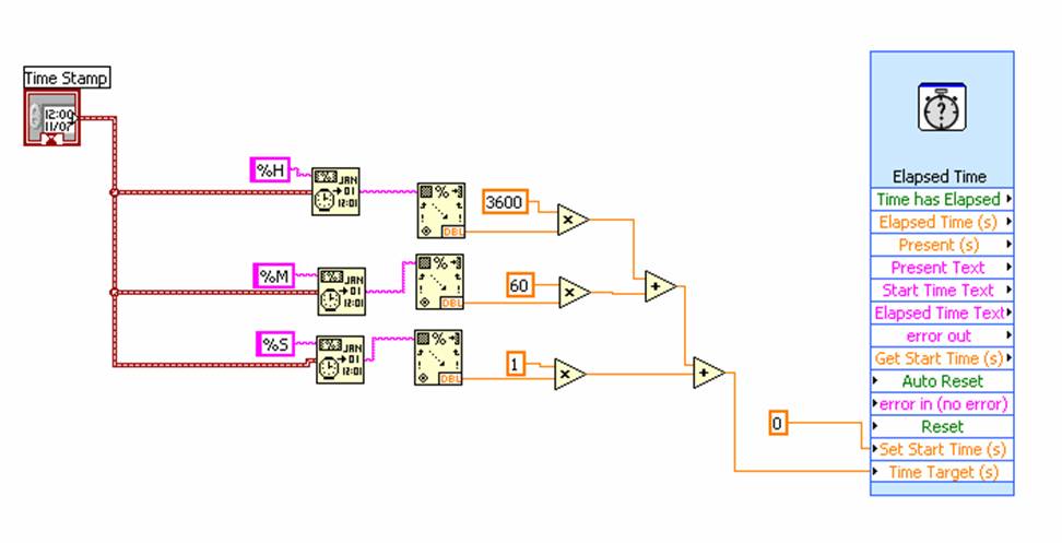

hab jetzt eine lösung gefunden, für die mich einige wahrscheinlich gerne töten würden...
die stunden, minuten und sekunden werden vom "format date/time to string.vi" alle einzeln ausgelesen. ansließend werden die stunden und minuten in sekunden umgerechnet und die sekunden werdenanschließend addiert und zum "elapsed time.vi" transportiert zum "time target"

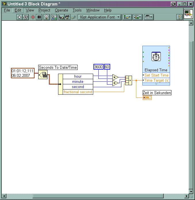

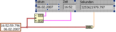

Zitat:hat vielleicht jemand eine elegantere lösung?
Ja: An Zeitstempel-Leitung irgendeine Umformung in Zahl, z.B in double     vornehmen - fertig.

Ich hätte es auch so ähnlich gemacht (vgl. Anhang).
