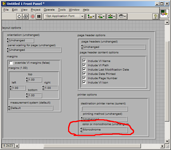

Hallo zusammen!
Wie handhabt ihr denn das? Ich will eine Art Screenshot von meiner Programmoberfläche als Report auf einem Laserdrucker ausgeben. So weit, so einfach. Nun ist der Graustufen-Druck ja jetzt nicht unbedingt Toner-sparsam. Was macht ihr denn da? Gibt es eine Möglichkeit z.B. einen XY Graph als "Strichzeichnung" anstelle des grauen Bildes auszudrucken?

Hallo Eugen,
danke für die Antwort, aber das ist imho nicht das, was ich will. Wenn ich hier "Grayscale" angebe, bekomme ich wieder ein Graustufenbild. Ich dachte aber eher an so eine Art "Strichzeichnung", also nur die "Kontrastelemente" wie Achsen, Datenpunkte, Umrandungen von Controls etc.. Eben ohne die ganzen Grauflächen der verschiedenen Hintergründe.

OK, das ist klar, aber das ist natürlich auch ein ziemlicher Aufwand...
Die Option "Monochrome" klingt ja schon irgendwie so wie das, nach dem ich gesucht habe - es gibt schliesslich auch noch die Optionen "Color/Grayscale" für eben das, was im Druck dann erzeugt wird. Ich frag mich nur, ist das ein Bug, dass der Monochrom-Modus nicht so druckt, oder funktioniert das nicht mit jedem Drucker, oder wo liegt das Problem?!
Ich hätte jetzt eben vermutet, dass das Problem so trivial und verbreitet ist, dass es eigentlich schon eine Standard-Lösung geben sollte..

LV8.2: Wie wäre es mit folgender Invoke Node / Methode:
MfG, Jens

' schrieb:Hallo,
[attachment=32622:Image1.png]
MfG, Jens
Oh, sehr coolSmile
Ja, das ist perfekt, genau das, was ich gesucht habe!
Vielen Dank!
