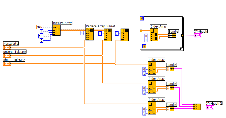

ich habe ein dringendes Probleme und verzweifle echt an LVSad
So langsam vergeht mir die Freude, weil ich einfach nicht weiterkomme.
Könnt ihr euch bitte das angehängte VI anschauen und es mir verbessern?
Ich möchte einen Graphen haben in dem drei Kurven zu sehen sind.
Die Kurvenwerte stehen jeweils in einem Array (x-Wert in einer Spalte und dazugehöriger Y-Wert in der zweiten Spalte)
Die Arrays müssen genau so bleiben und können nicht verändert werden!
Mit der Anzeige habe ich schon alles probiert (Teilarray, Bündeln, Cluster,...), aber die richtige Variante war nie dabei. Immer kommt die Fehlermeldung, dass die Datentypen nicht zusammen passenSad
Was mache ich falsch?
Kann mir bitte jemand die Lösung hier ins Forum posten?
Vielen Dank!
Gruß Jörg
Datei hat die LV Version 8.0
Sonstige .vi  xy_Graph.vi (Größe: 13,02 KB / Downloads: 241)

Anbei 2 Moeglichkeiten.
Die beliebig skalierbare und die mehr oder weniger starre Version

1. schau mal in die Online-Hilfe:
2. (Trotzdem) hier die Lösung (ebenfalls V8.0):
Sonstige .vi  xy_Graph.vi (Größe: 16,88 KB / Downloads: 275)

EDIT: Das Beispiel von freedive habe ich nachgebaut. Da ich es dann eh hatte, habe ich es auch gleich angehängt.
' schrieb:Und übrigens: Ich habe zuerst gedacht und dann gepostet, aber mir ist bald der Kranken geplatzt mit dieser LV-Hilfe
Sonstige .vi  xy_Graph__3_Kurven_.vi (Größe: 32,06 KB / Downloads: 235)
