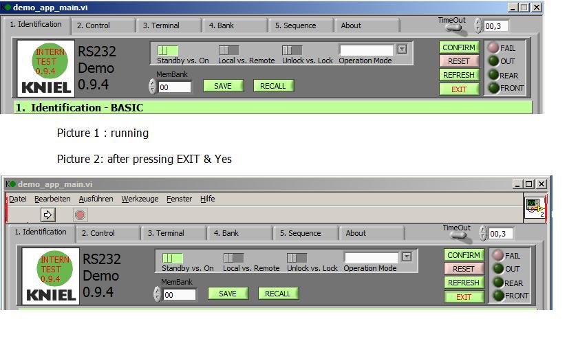

Finalerweise nochmal ein Screenshot:
Das Bild zeigt im oberen Teil das laufende Programm und im unteren Teil das Programm nach Druck des EXIT-Kopfes sowie der Bestaetigung
sowohl bei offenem LabVIEW wie auch Standalone gleiche Reaktion.

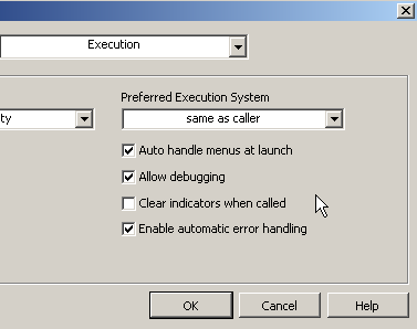

Noch ne Idee zum Testen: Hast du noch irgendwelche geöffneten Schnittstellen, bevor du versuchst, das Programm zu beenden?
Ist Automatic-Error-Handling noch auf AN:?

ja die Ausführungs-Option ist noch wie bei dir definiert. Ich hatte dies bis dato nie geaendert....wie gehts du mit dieser Option um ?
