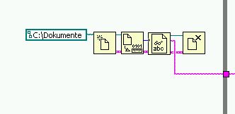

ich möchte gerne eine .txt-Datei einlesen. In dieser stehen HEX-Daten, die ich dann weiterverarbeite.
Ich lese die Datei wie im Bild dargestellt ein. In der Pfad-Konstanten steht der komplette Pfad, mitsamt Dateinamen und -Endung.
Wenn ich das VI jetzt starte, erscheint trotzdem der File-Dialog zur Auswahl der Datei.
Wie kann ich das denn unterdrücken ?
Ist das öffnen der Datei denn so richtig programmiert, oder geht das anders ?

Verbinde mal Dein Refnum zwischen dem 2. und 3. Element durch.

Oh, danke Y-P für die superfixe Antwort, jetzt geht es.

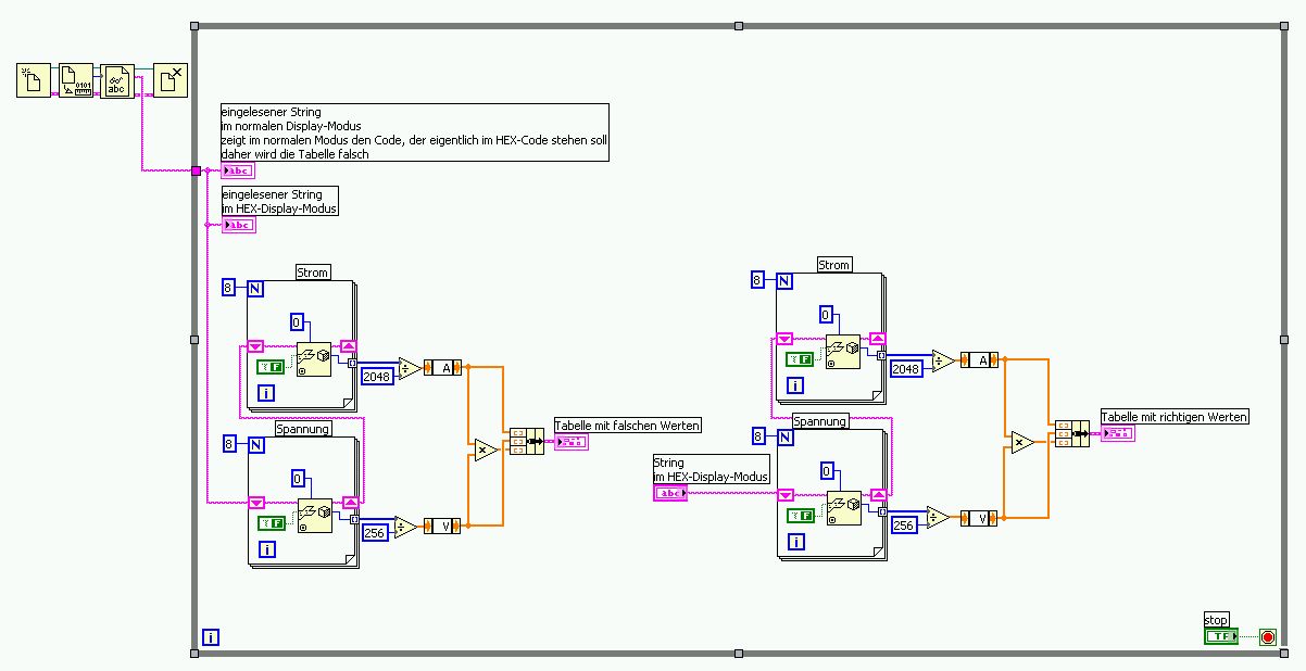

Ich habe nochmal schnell ein VI gebastelt, was mein Problem veranschaulichen soll.
Der String im rechten Fall ist genau der, der auch im Text-File steht.
Wie man sieht, sind die beiden Tabellen nicht gleich, wobei die rechte die richtigen Werte darstellt.
Hat jemand eine Idee, was ich falsch gemacht habe, bzw verändern kann ?
Vielen Dank.

Achso,.......das kannst Du so machen.......

Sonstige .vi  Verarbeiten_String_8.0_1_neu.vi (Größe: 35,79 KB / Downloads: 287)

Vielen Dank, genau das hab ich gesucht. Wäre ich selber nie drauf gekommen.
