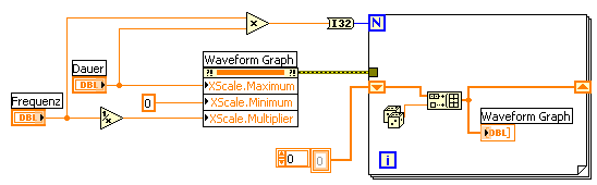

ich muss während der Messungen die anfallenden Daten auf einem Diagramm ausgeben. Auf der x-Achse soll die Zeit in Sekunden angegeben werden. Außerdem soll man möglichst den kompletten Versuchsverlauf auf einen Blick sehen. Die Diagramm-Breite soll optimal ausgenutzt werden. Die Messwerte werden ohne die Erzeugung von Zeitdaten an das Diagramm weiter gereicht.
Vor der Messung in einer While-Schleife werden folgende Werte festgelegt:
- Abtastrate [Hz]
- Messdauer [s]
Ich habe einen Eigenschaftsknoten zum Diagramm erzeugt und belege folgende Werte vor der Messung:
- XAchse.RingStart = 0
- XAchse.Minimum = 0
- XAchse.Maximum = Messdauer [s]
- XAchse.FeinInk = Messdauer [s] / 100
- XAchse.Faktor = 1 / Abtastrate [Hz] = delta t [s]
So weit, so gut. Funktioniert eigentlich auch ganz prima, wenn ich die Messdauer verändere. Variiere ich jedoch die Abtastrate, sieht das Diagramm erst im zweiten Durchlauf so aus wie gewünscht. Die Ausnutzung der Diagramm-Breite funktioniert nicht sondern behält die Soll-Breite des Vorgänger-Versuchs bei. Klingt irgendwie nach einem Wert, den ich versehentlich nicht voreingestellt habe und der sich automatisch anpasst. Kann mir jemand weiterhelfen?

Jetzt zu deinem VI: Gehe auf Grund deiner Beschreibung davon aus, dass dein Programm im Prinzip folgendermaßen aussieht:
Bei diesem Aufbau kann ich das von dir beschriebene Problem (also bei Änderung Frequenz haut es nicht hin) auch bei mir nachvollziehen.
So, jetzt zu den Lösungen. Hintergrund hierzu: Innerhalb einer Property-Node werden die verschiedenen Properties von oben nach unten abgearbeitet. Ich hab jetzt einfach mal die Property Multiplier an den Anfang gestellt. Funktioniert. Wieso, da bin ich mir auch nicht ganz sicher. s. Screenshot:
2. Lösung, die auf jeden Fall immer funktioniert, sieht so aus:

' schrieb:Jetzt zu deinem VI: Gehe auf Grund deiner Beschreibung davon aus, dass dein Programm im Prinzip folgendermaßen aussieht:
(Image01.png)
(Image02.png)
(Image03.png)

Yep, das war's! Ich habe den "Multiplier" nach oben gezogen (d.h. bei mir heißt das "Faktor"), und schon lief alles wie gewünscht. Natürlich nur im Rahmen der Historienlänge. Für die Monstermessungen von 2 Minuten mit über 100 kHz muss ich die Diagramm-Auflösung noch etwas herunter schrauben. Das bekomme ich aber vermutlich selber hin.

@Lucki:
Du brauchst den Knoten nicht 2x aufrufen, s. mein Post weiter oben. (http://www.LabVIEWforum.de/index.php?s=&am...ost&p=35570)
Problem ist/war damit gelöst. Verhalten unter 8.2 identisch.

Entschuldige , Jens, daß ich das übersehen habe. Und Du hast recht, einfache Änderung der Reihenfolge löst das Problem:
