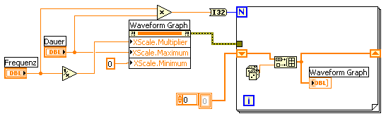

ich muss während der Messungen die anfallenden Daten auf einem Diagramm ausgeben. Auf der x-Achse soll die Zeit in Sekunden angegeben werden. Außerdem soll man möglichst den kompletten Versuchsverlauf auf einen Blick sehen. Die Diagramm-Breite soll optimal ausgenutzt werden. Die Messwerte werden ohne die Erzeugung von Zeitdaten an das Diagramm weiter gereicht.
Vor der Messung in einer While-Schleife werden folgende Werte festgelegt:
- Abtastrate [Hz]
- Messdauer [s]
Ich habe einen Eigenschaftsknoten zum Diagramm erzeugt und belege folgende Werte vor der Messung:
- XAchse.RingStart = 0
- XAchse.Minimum = 0
- XAchse.Maximum = Messdauer [s]
- XAchse.FeinInk = Messdauer [s] / 100
- XAchse.Faktor = 1 / Abtastrate [Hz] = delta t [s]
So weit, so gut. Funktioniert eigentlich auch ganz prima, wenn ich die Messdauer verändere. Variiere ich jedoch die Abtastrate, sieht das Diagramm erst im zweiten Durchlauf so aus wie gewünscht. Die Ausnutzung der Diagramm-Breite funktioniert nicht sondern behält die Soll-Breite des Vorgänger-Versuchs bei. Klingt irgendwie nach einem Wert, den ich versehentlich nicht voreingestellt habe und der sich automatisch anpasst. Kann mir jemand weiterhelfen?
Ach ja, momentan arbeiten wir hier noch mit Version 7.1.

Jetzt zu deinem VI: Gehe auf Grund deiner Beschreibung davon aus, dass dein Programm im Prinzip folgendermaßen aussieht:
Bei diesem Aufbau kann ich das von dir beschriebene Problem (also bei Änderung Frequenz haut es nicht hin) auch bei mir nachvollziehen.

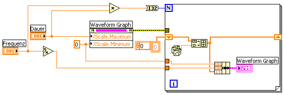

So, jetzt zu den Lösungen. Hintergrund hierzu: Innerhalb einer Property-Node werden die verschiedenen Properties von oben nach unten abgearbeitet. Ich hab jetzt einfach mal die Property Multiplier an den Anfang gestellt. Funktioniert. Wieso, da bin ich mir auch nicht ganz sicher. s. Screenshot:

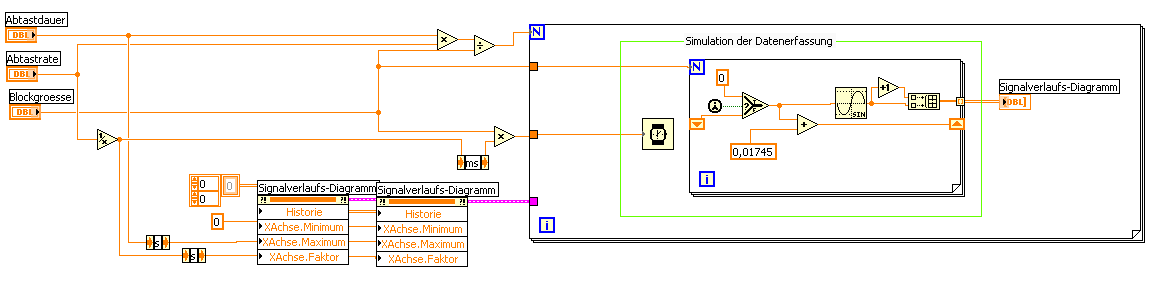

2. Lösung, die auf jeden Fall immer funktioniert, sieht so aus:

Bei RingStart habe ich mir fast gedacht, dass das niemand wirklich benötigt, aber ohne die Einstellung von FeinInkrement werden die Gitter (ja, die Ing's wollen unbedingt grüne Gitter im Diagramm) manchmal seeeehr eng nebeneinander gezeichnet.
' schrieb:Jetzt zu deinem VI: Gehe auf Grund deiner Beschreibung davon aus, dass dein Programm im Prinzip folgendermaßen aussieht:
(Image01.png)
(Image02.png)
(Image03.png)

Yep, das war's! Ich habe den "Multiplier" nach oben gezogen (d.h. bei mir heißt das "Faktor"), und schon lief alles wie gewünscht. Natürlich nur im Rahmen der Historienlänge. Für die Monstermessungen von 2 Minuten mit über 100 kHz muss ich die Diagramm-Auflösung noch etwas herunter schrauben. Das bekomme ich aber vermutlich selber hin.

Schön, wenn Du es geschafft hast. Inzwischen ist mir etwas eingefallen und ich kann Dir auch diese Frage präzise beantworten:
Zitat:Variiere ich jedoch die Abtastrate, sieht das Diagramm erst im zweiten Durchlauf so aus wie gewünscht. Die Ausnutzung der Diagramm-Breite funktioniert nicht sondern behält die Soll-Breite des Vorgänger-Versuchs bei. Klingt irgendwie nach einem Wert, den ich versehentlich nicht voreingestellt habe und der sich automatisch anpasst. Kann mir jemand weiterhelfen?
Damit habe ich mich auch zu Zeiten von LV7.1 massiv herumgeärgert und habe alles versucht, ohne Erfolg. Es muß sich um einen Bug handeln. Mein persönliches Work-arround war, den Eigenschaftsknoten, wenn er so funktionierte, einfach zweimal hintereinander aufzurufen. Das funktionierte dann in jedem Falle.
Mit dem VI will ich auch zeigen, daß man die Aufgabe auch durchaus mit einem Signalverlaufsdiagramm statt -graphen lösen kann. Man brauch dann überhaupt keinen Puffer mehr, da dieser im Digramm eingebaut ist und kann außerdem Stapelpots verwenden. (Der Puffer in meinem VI simuliert nur die blockweise Datenerfassung und fällt in der Realität weg)
(VI LV 7.1)

Entschuldige , Jens, daß ich das übersehen habe. Und Du hast recht, einfache Änderung der Reihenfolge löst das Problem:
Ich wußte auch nicht, daß das Problem bei > V7 immer noch besteht. Vielleicht ist es kein Bug, sondern hat einen ganz plausiblen Grund.
Ich verwende auch lieber die 2. Methode mit Clustern. Dieses Format passt aber nicht zum hier von mir verwendeten Signalverlaufsdiagramm, und mit Waveforms loszulegen war mir zu umständlich.
