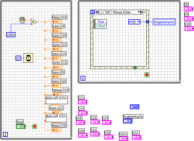

Hallo Zusammen,
Kann mir bitte eine sagen wo ich in diese Bspden Fehler ist.wollte wenn ich mit maus über D5,D9,D10..........soll im registerkarte der etsrechende diagram erscheinen.
merci
(VI LV 6.1)
Sonstige .vi  Maus_ereignis.vi (Größe: 352,21 KB / Downloads: 329)

11.10.2007, 17:56 (Dieser Beitrag wurde zuletzt bearbeitet: 08.12.2007 14:19 von jg.)
Maus-Ereignis
Hier die Lösung. Ich habe es nur für D5, D9 und D10 gemacht, die restlichen kannst du auch selber machen.
Ach ja ich habe nur LV8.0, wenn du wirklich nur 6.1 hast, kannst du das VI nicht öffnen.
Gruss, eg
P.S. Post #2000 Juhu Tasse
(VI LV 8.0)
Sonstige .vi  Maus_ereignis.vi (Größe: 294,57 KB / Downloads: 288)
