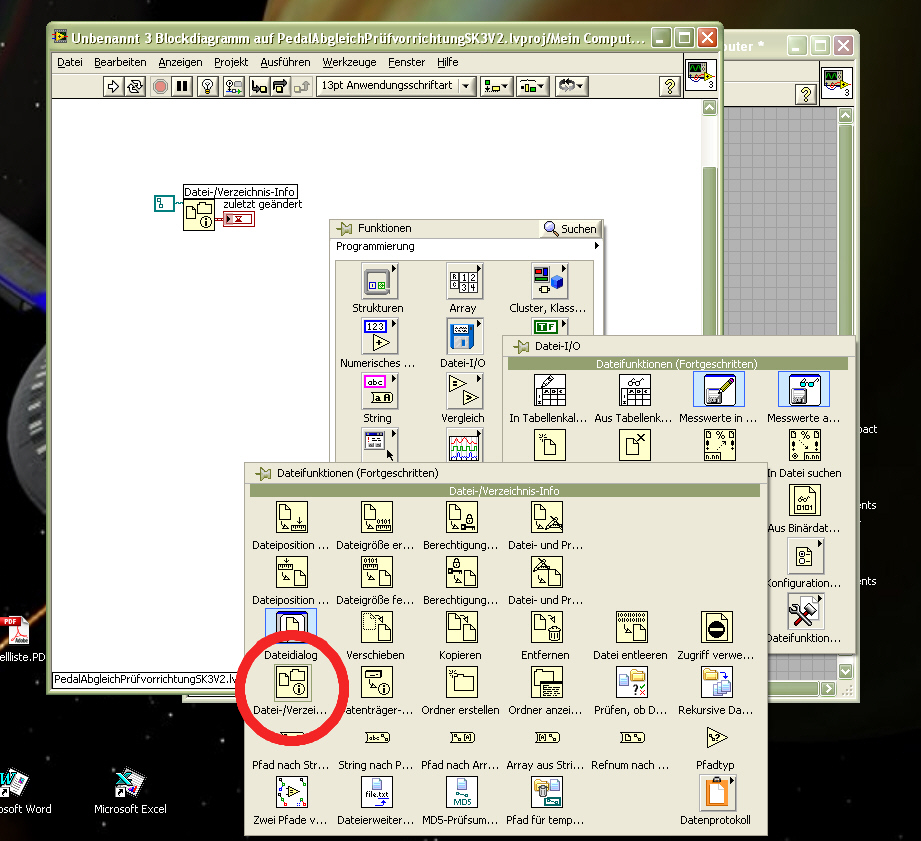

19.10.2007, 13:26
Achimedes Offline
Beiträge: 544
Registriert seit: Aug 2005
72461
Programmversion anzeigen
' schrieb:Was ist das denn für ein VI zum Auslesen des Datums? Ich finde das nicht - wie heißt das?
Das heißt "Datei/Verzeichnis-Info"
Findest du hier
