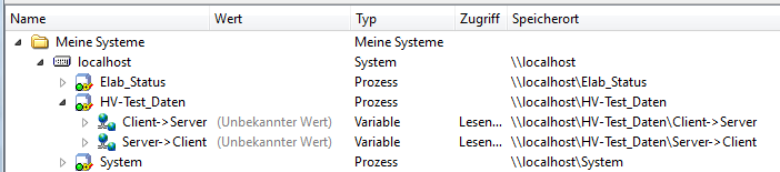

Ich habe ein Problem mit Umgebungsvariablen. Und zwar funktionieren diese einwandfrei, sofern ich sie auf einem Rechner benutze auf dem die Development Version von LabVIEW installiert ist (auch als .exe).
Nun habe ich mein Programm in eine Installation gepackt und auf einem Rechner Installiert auf dem nur die Runtime läuft.
Mein Problem ist nun, dass die Variablen zwar verteilt werden aber nicht geschrieben werden können (Unbekannter Wert).
Die Umgebungsvariablen Schreibe ich in meinem gesamten Programm nach dieser     Methodik. Ich habe auch schon versucht das Schreiben in einen Programmatischen Zugriff zu ändern (ohne Erfolg).
Ich erhalte beim Schreiben der Variablen folgenden Fehler an den Umgebungsvariablen:
−1950679035
Eine Variable kann in der Engine für Umgebungsvariablen nicht gefunden werden.
Möglicherweise ist die Veröffentlichung dieser Variablen fehlgeschlagen.

Die Firewalls sind eingerichtet und ich kann die Variablen die ich auf dem PC mit LabVIEW-Development schreibe auf dem PC mit LabVIEW-Runtime, via DSM Manager, sehen.

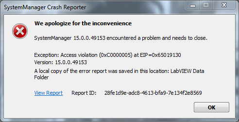

Eine Sache habe ich doch vergessen. Sobald ich den DSM Manager schließe bekomme ich folgende Fehlermeldung.
