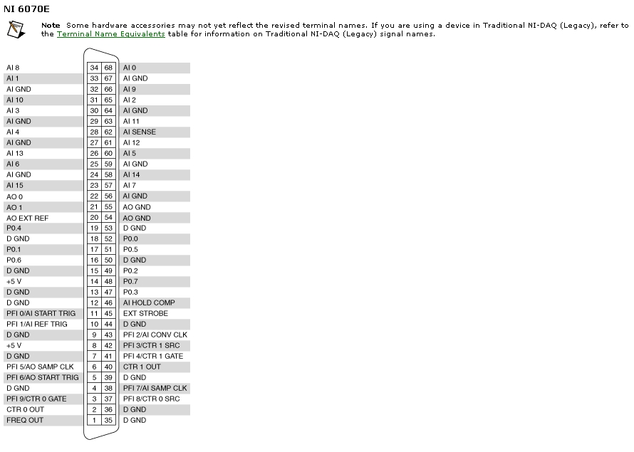

hast du dein Signal auch sicher auf den Pins 3 + 37 angeschlossen?

Nutze ja wie gesagt so eine ELVIS Workstation bei der alle internen Eingänge auf eine Steckplatine herausgeführt sind. Aber werde das morgen noch mal genauer prüfen und vieleicht mal die Hardware tauschen. Seltsam nur das es einwandfrei funktioniert wenn ich mit der Methode mit zwei Countern arbeite, die schließe ich doch genau so an…

wenn ich's noch richtig weiss, musst du bei der "2-Counter-Methode" das Rechtecksignal auf den einen Counter legen, das Bezugssignal auf den anderen Counter...ich weiß jetzt aber nicht mehr die Kombination...ich glaube, es war Rechteck auf Gate1, Bezug auf Gate0...hm...oder ganz anders...
