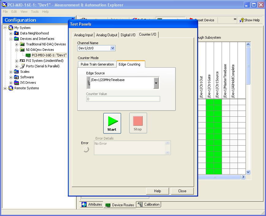

Meinst du mit der "1-Counter-Methode" im MAX das:
da rennt der Zaehlerstand unabhaengig von der angelegten Frequenz... scheint also nicht das richtige zu sein. Waehle ich bei "edge surce" z.B. /Dev1/PFI0 bleibt der Zaehlerstand null...
Welche Einstellungen im MAX sind fuer das Probelm von Interesse?
Aber wie gesagt, es wuerde mich auch nicht stoeren wenn ich halt mit der "2-Counter-Methode" arbeiten wuerde, dann muesste man halt den AO Task irgendwie umstricken, was ja sowieso noch noetig ist da er nicht funktioniert.
Wie werde ich den Buffer Overflow los / steuere die Ausfuehrungsgeschwindigkeit der while Schleife? Wo bekomme ich einen Takt fuer den AO Task her wenn ich beide Counter/Timer fuer die Frequnzmessung brauche?

' schrieb:@Achim
[attachment=37031:untitled.PNG]
ich habe mir im MAX einen Task für die Counter-Messung angelegt ("FlankenzählungTask") und dann einfach einen Frequenzgenerator an Pin 3 und Pin 37 angeschlossen und im Task-Fenster (siehe Screenshot) auf "Ausühren" geklickt. Wenn ich z.b. eine Frequenz von 1 Hz am Generator einstelle, läuft der Zählerstand im Sekundentakt hoch! Und sonst hab ich nichts weiteres eingestellt...
Achim
