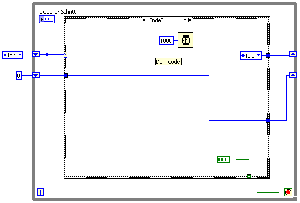

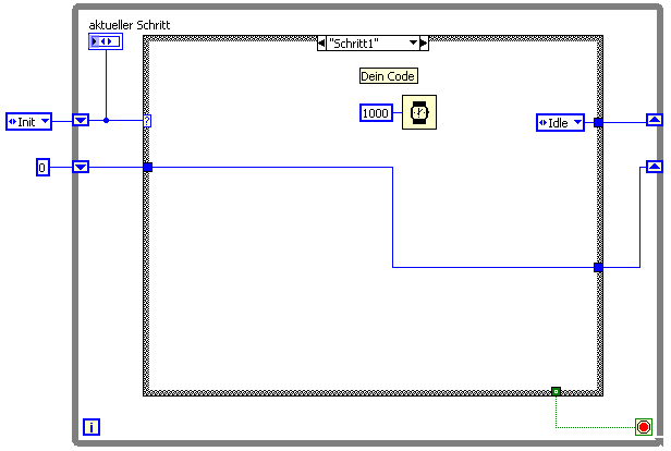

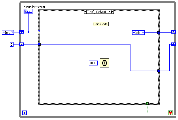

Und zurück zum Thema, hier ein paar Screenshots von Achims VI:
MfG, Jens

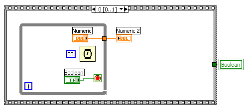

Was ich bei dem ersten Beispiel (bestehend aus zwei Bildern) rein technischnicht ganz verstehe ist das zweite Bild:
Wieso wird dort eine false-constant mit einer lokalen Variablen (im write Zustand) verknüpft und in die while Schleife hineingetunnelt - um dort aber nicht weiterverarbeitet zu werden?
Und im zweiten Beispiel (bestehend aus sechs Bildern): Was ist denn diese Struktur mit diesem gold schraffierten Rand?
Gruß, Physikus.
13.12.2007, 12:52 (Dieser Beitrag wurde zuletzt bearbeitet: 13.12.2007 12:54 von Achim.)
Beitrag #20
Schalter als Boolean
Zitat:Was ich bei dem ersten Beispiel (bestehend aus zwei Bildern) rein technischnicht ganz verstehe ist das zweite Bild:
Welche lokale Variable in welchem Bild?
EDIT: Ah...du meinst in Jens' Beispiel...das legt nur die Reihenfolge fest, damit die Konstante erst initialisiert wird und erst dann die Schleife ausgeführt wird!
Zitat:Und im zweiten Beispiel (bestehend aus sechs Bildern): Was ist denn diese Struktur mit diesem gold schraffierten Rand?
Das ist eine Eventstruktur
