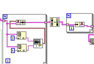

hi
also zur umwandlung siehe bild 1
du musst den format string noch an dein datums format anpassen ...
in meinem beispiel issses YYYY-MM-DD und die zeit einfach dahinter im format HH:MMConfusedS
bild1:
zum sortieren einfach erst das datum umwandeln wie oben beschrieben .. dann als erstes element als cluster bundeln .. als zweites element eine Zeile aus dem 2D arraydas ganze in einer for schleife ... nach der schleife einfach mit "Sort 1D Array" das ganze sortieren ... danach eine zweite for scheife in der du mittels unbundel die array zeile wieder von der timestamp trennst und am ende wieder ein 2D Array erhgälst welches dann sortiert ist ... siehe bild .....
ich das hilft dir ...

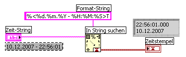

25.01.2008, 15:24 (Dieser Beitrag wurde zuletzt bearbeitet: 25.01.2008 18:11 von Lucki.)
TimeStamp
Zeitstring zu Zeitstempel (Den Formatstring mußt Du selbst anpassen, und die ms bei der Zeitstempel-Anzeige lassen sich unterdrücken):
