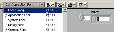

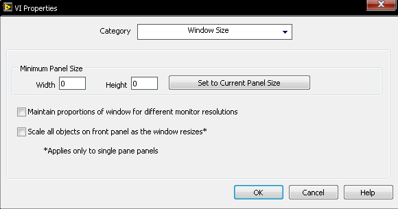

Hallo LVG,
habe ein problem mit der Darstellung einiger Anzeigeelemente. Ich habe verschiedene Arrays die ich mir anzeigen lasse und habe diese auch alle ausgerichtet. Wenn ich dann eine Applikation erstelle und diese auf einen anderen Rechner laufen lasse sind diese nicht mehr ausgerichtet!
Der andere Rechner hat allerdings eine andere einstellung für die Bildschirmauflösung
Hat jemand einen Tip woran das liegen kann??

probier' mal in den VI-Properties ein Häckchen bei "Maintain proportions of window for different monitor resolutions" reinzumachen.

@Markus: Erfahrung ist doch, dass gerade bei automatischen Scaling von FPs solche Sachen passieren.
@Road_Runner: Eine weitere Idee, falls es das Abstellen von Scalings nicht bringt:
Hast du die Font-Eigenschaften festgezurrt? Soll heißen, werden deine FP-Elemente auf dem Zielrechner vielleicht mit einem ganz anderem Font angezeigt?

vielen Dank für die Schnelle Antwort. Habe den Haken nicht reingemacht. Komme allerdings erst morgen an den PC zum Probieren ran. Bei der Schriftart habe ich die Standardmäßige von LV genommen. Teste es morgen gleich mal aus.

Worauf ich mit Font-Einstellungen hinaus will, ist den Controls einen festen Font per Font-Dialog zuzuweisen:
Alternativ sollte man in der ini-Datei der endgültigen Applikation die Fonts für "Application", "System" und "Dialog" zuweisen, sonst wird da irgendwas aus den Windows-Einstellungen übernommen.
s. hierzu z.B.
http://www.LabVIEWforum.de/index.php?showtopic=6681
http://www.LabVIEWforum.de/index.php?s=&am...ost&p=28840
MfG, Jens

nachdem ich die Bildschirmeinstellung und die Schriftarten fixiert habe ist jetzt alles an der richtigen stelle!
