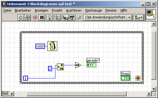

stehe gerade vor dem Problem das ich herausfinden muss ob eine Zahl gerade oder ungerade ist, da abhängig davon diverse Aktionen eingeleitet werden sollen. Betrifft in meinem Fall die Laufvariable i der Whileschleife. Hat jemand von euch eine Idee für mein Problem?

Versuche es doch mal so z.B.:

Zahl gerade oder ungerade?
Hallo.
In der Mathematik heisst es:
Eine Zahl ist immer dann gerade, wenn man Sie durch 2 teilen kann und sie immer noch Ganzzahlig ist.
Also durch 2 dividieren und schauen ob sie ein komma hat oder nicht. Wenn nicht ist es eine gerade Zahl ansonsten eine ungerade.
mfg blacky
Hier sind 2 Möglichkeiten....
Sonstige .vi  Gerade__ungerade.vi (Größe: 10,34 KB / Downloads: 683)
Lv85_img
07.03.2008, 08:34
' schrieb:Hier sind 2 Möglichkeiten....
..und dazu als Morgensport gleich noch eine dritte..

Danke für die schnelle Hilfe,
auch wenn mir noch nicht die Funktionsweise ganz klar ist, aber es funktioniert.
