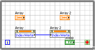

ich habe mal eine Frage... wenn ihc z.b. 2 Arrays habe und bei einem den index im frontpanel verändere .... ist es möglich den selben index bei dem anderen array einzustellen ? (LV7.1)

geht mit Eigenschaftsknoten.
Sonstige .vi  Indexwerte.vi (Größe: 9,72 KB / Downloads: 294)

ah super danke ...
das is ja so einfach hätt ich auhc mal selber drauf kommen können....
