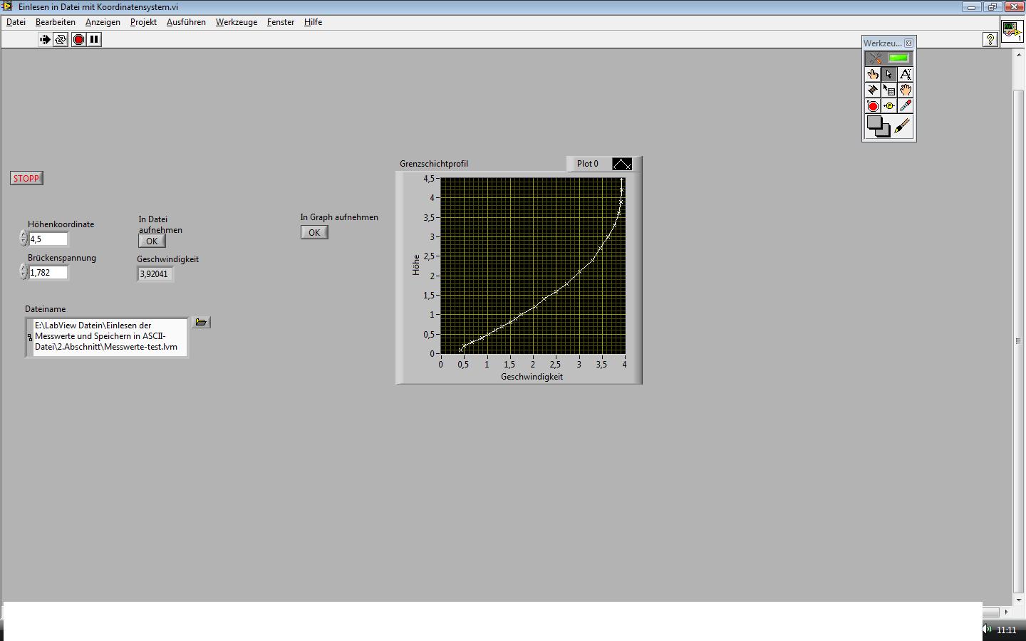

Hallo Zusammen,
mein Problem liegt darin, dass ich ein XY-Graphen programmieren will, der auf Knopfdruck gemessene Geschwindigkeitsprofile ein- und ausblendet. Nun hab ich aber schon etwas früher Probleme. Ich bin blutiger Anfänger im Bereich LabVIEW und weiß nicht genau wie ich das machen soll. Ich hab mir gedacht vielleicht kann man die Messwerte in Array schreiben und die verschiedenen Arrays dann eben auf Knopfdruck im Graphen anzeigen, oder auch ausblenden. Nun weiß ich aber nicht wie ich die Daten ins Array bekomme.
Ich simuliere die Signale im Moment noch mit dem Express VI, also DC Signal mit nur einem Sample. Es soll später mal so sein, dass man auf Knopfdruck einen Messwert aufnehmen kann, dieser angezeigt wird und gleichzeitig in einer Excel Datei gespeichert wird. Ich hab schon mal weng rumprobiert und bin bisher soweit, dass ich die Messwerte eines Profils anzeigen lassen kann und diese auch in eine Excel Tabelle speichern kann. Nun stellt sich eben nur die Frage, wie ich das mit mehreren Profilen hinbekomme.
Schon mal vielen Dank für die Hilfe.
Meine Version ist 8.5
P.S.: leider hab ich es nur geschafft mit Express VI zu arbeiten, somit könnt ihr leider die Einstellungen in den Express VI nicht sehen :-(

Hallo Zusammen,
ich möchte mir gerne in einem XY-Graphen verschiede Funktionen (Geschwindigkeitsprofile) anzeigen lassen. Alle vorhandenen Profile sollten in einer Tabelle angezeigt werden und diese dann im XY-Graphen ein- bzw ausgeblendet werden können (je nachdem welche Profile ich in der Tabelle ausgewählt habe).
In jedem Array sind jeweils die x- und y-Koordinaten hintereinander abgespeichert.
Wie kann ich das jetzt realisieren?
Vielen Dank für die Hilfe :-)
Gruß Steffen
LabVIEW 8.5

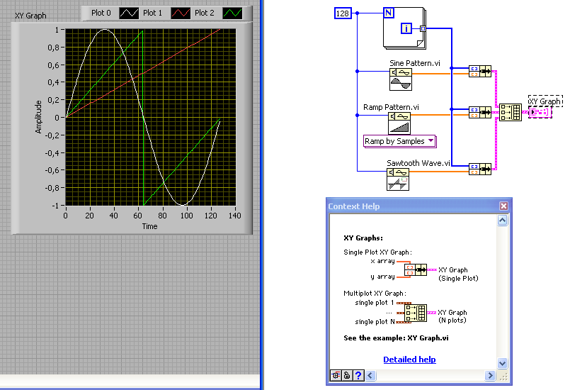

@ silver
Hallo, ich habe das selbe Problem. Wie hast du das den nun hinbekommen mit mehreren Plots
in einem XY Graphen darzustellen. Das VI Windkanal habe ich mir angesehen, aber da
werden die Profile nicht gleichzeit dargestellt in dem Graphen oder ist es von dir so
vorgesehen.
Winnie

(27.04.2011 18:13 )WinniePooh schrieb:  Wie hast du das den nun hinbekommen mit mehreren Plots
Hallo Winnie,
Darstellung von mehreren Plots in XY-Graph geht auch wie in der Kontexthilfe beschrieben ist:
8.6 .vi  XY Graph.vi (Größe: 12,09 KB / Downloads: 1766)
Beste Grüße,
NWO

Jo dank dir... bin gestern um 23 Uhr selber noch draufgekommen...
hatte immer wieder Probleme mit den Datentypen, aber nun geht das
