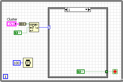

29.05.2008, 13:53 (Dieser Beitrag wurde zuletzt bearbeitet: 29.05.2008 13:54 von eg.)
State Machine für Basisversion
Wenn man keine Event-Struktur hat, dann macht man das so.
Dann kannst du in die einzelnen Cases deine SubVIs aufrufen.
29.05.2008, 14:00 (Dieser Beitrag wurde zuletzt bearbeitet: 29.05.2008 14:01 von RoLe.)
RoLe Offline
Beiträge: 1.236
Registriert seit: Jul 2007
1997
0
' schrieb:hier noch ein anderer Versuch ein zweites aktives Frontpanel zu öffnen. Könnte man das in einen Case einfügen und es über VI-Einstellungen bei Aktivierung erscheinen lassen? Es müsste sich halt nach Betätigung eines "Prüfschritt" Buttons im Sub VI wieder schließen.
Ich habe dir das mal nachgebaut. Denke in etwa sowas suchst du.
Das Bool-Array Ausgang vom Sub-Vi kannst du dann wie eg zeigte anschliessen (ohne Cluster) und die entsprechenden Case / Tests ausführen.
8.2
Sonstige .vi  Pr_fschritt.vi (Größe: 10,66 KB / Downloads: 258)
Sonstige .vi  subPr_fschritt.vi (Größe: 10,24 KB / Downloads: 258)
