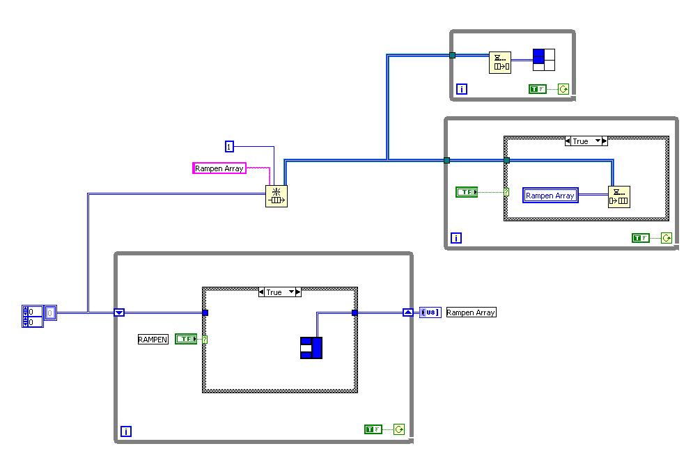

also das mit den Queues funktioniert jetzt halbwegs. Leider nur halbwegs. :-(
In der Schleife links unten wird der Rampen Array erstellt und dann per Lokale Variable in der Schleife rechts darüber in die Queue geschoben GENAU DANN, wenn ich den "Ok" Button drücke. Dann merkt der Queue doch eine Aktivität und das neue Element wird in der Schleife oben drüber ausgelesen und zur Ausführung geschickt.
Jetzt habe ich nur das Problem, dass immer der Array ausgeführt wird, den ich ganz zu anfang eingegeben habe. Wenn ich nachträglich einen anderen eingebe, so wird immernoch der erste asugeführt.
Hängt das irgendwie an der Art wie ich die Queue fülle? Trotz FiFo?
Cheers.
Edit: Ich habe die max. Size mittlerweile von 1 auf -1 gestellt. Trotzdem tut sich nix.
23.06.2008, 15:19
Beiträge: 3.708
Sub VI soll im Hintergrund weiterlaufen
' schrieb:Hängt das irgendwie an der Art wie ich die Queue fülle?
Ja, da kann ich doch beruhigt ja sagen - heißt: liegt im Endeffekt an deinem "Algorithmus".
Für was brauchst du denn die mittlere While-Schleife? Nur zum Weiterleiten des Array-Inhaltes? Dafür brauchst du keine While-Schleife.
Mach das Weiterleiten (Schreiben in die Queue) in die große Schleife - und zwar im True-Case nach dem Bedienelement Rampen.
So wie du das gepostet hast, besteht ein weiterer Fehler: Die Variable RampenArray hat immer den selben Wert. Deine Hauptschleife wird nie verlassen (außer Programmabbruch). Daher wird das Anzeigeelement nie beschrieben, sodass in der Lokalen Variablen nie was neues hineinkommt.
Im Schieberegister steht zwar immer die Aktuelle Eingabe - dort wird es aber niemals herausgeholt.
