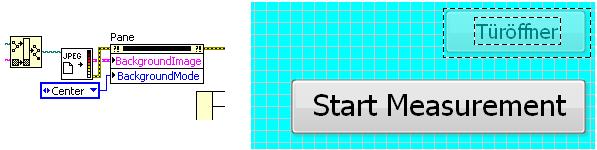

Hallo zusammen.
Hab das zweite mal heute ein Fragezeichen über meinen Kopf. Ich versuche zur Zeit ein VI in einer Firma zu optimieren (das Programm ist nicht von mir). Ich habe eine Taster auf den Frontpanel eingebunden, nur dieser verschwindet immer hinter einem Hintergrundbild. Der Taster ist über einen Eigenschaftknoten extra nochmal auf Visable gestellt. In einem kleiner selbstbeschriebenen VI verschwindet dieser Taster nicht. Kann euch euch nur ein Bild hochladen und nicht das ganze Programm. Vielleicht hat jemand eine Idee warum der Taster immer wieder verschwindet.
Schönes Wochenende
MFG Timm

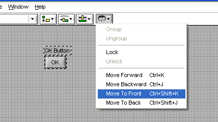

Hallo Timm,
wenn du den Fokus auf den Taster hast (also wenn er markiert ist), kannst du ihn über die Menüleiste in den Vordergrund holen:

RE: Hintergrund
Danke für den Hinweis, nur das habe ich auch schon ausprobiert.

27.11.2012, 10:56
TiCy Offline
Beiträge: 97
Registriert seit: Apr 2012
LabVIEW 2011
Göttingen
RE: Hintergrund
Ich habe einen vorhandenen Taster umfunktioniert. Also nichts spektakuläres! Ich habe aber im nachhinein festgestellt das wenn ich den Eigenschaftknoten in eine Case-Strukur innerhalb der While-Schleife einbinde das es funktioniert. Bei meinen Versuch hatte ich das direkt in die While-Schleife geschrieben. Obwohl an beiden Stellen der Eigenschaftknoten aufgerufen wird, führt es nur an der ersten Stelle zum Erfolg. Naja jetzt sitze ich schon vorm nächsten Problem, aber genaueres steht in meinem neuen Thread.
