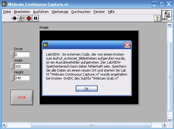

<div align="left">Hallo!
Das Problem gab es hier im Forum zwar schön öfter, jedoch komm ich trotz der Threads nicht dazu, mir ein Bild mit meiner Lego-Cam (Logitech Quickcam Web) anzeigen zu lassen...
Ich habe mir vorher von der NI-Homepage folgende Programme gezogen und installiert:
IMAQ Deployment Engine Version 8.0
NI-IMAQ Version 3.1.3
Vision Builder for Automated Inspection Version 2.6.1
Meine erste Frage zunächst: welches Programm hat welche Aufgabe?
Desweiteren hab ich mir die LabVIEW Webcam Library von: http://www.cs.unc.edu/~parente/LabVIEW/index.shtml unter User.lib installiert und wollte das Beispiel-Programm test.vi (unter Menüpunkt "Webcam DLL") ausführen, bekomme jedoch nur ein schwarzes Bild. Führe ich eines der 4 VIs unter Webcam/Examples aus, stürzt mir LabVIEW mit folgender Fehlermeldung komplett ab:
Hat jemand vielleicht eine Idee, wodurch der Fehler verursacht werden könnte? Auch wäre ich für einen Tipp zur Herangehensweise sehr dankbar!
Gruß Danyo

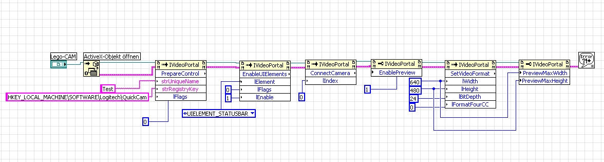

<div align="left">
So, falls es jemanden interessiert... Ich hab's hin bekommen, die Lego-CAM mit ActiveX und Logitech QuickCam SDK anzusteuern. Hier ein Bild vom Blockdiagramm:
MfG Danyo
