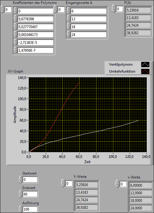

Polynom berechnen
Eine Möglichkeit bieten die Polynomkurven VI's....
auch als Ideen-Lieferant ... sollten sie nicht vorhanden sein Cool
mit den bereitgestellten Werten ergibt sich nachfolgendes Resultat
zum weiteren Testen
Lv80_img
Sonstige .vi  Polynom_verwenden_lv80.vi (Größe: 23,05 KB / Downloads: 405)
viel Erfolg

22.08.2008, 14:15
Polynom berechnen
' schrieb:Das Bespiel von "LUCKY" und "ImExPorty" ist sicherlich auch richtig, allerdings habe ich nicht die Richtigen ergebnisse bekommen. Warscheinlich liegt dies an mir.
Keine falsche Bescheidenheit, es liegt nicht an Dir. Ich hatte übersehen, daß ein Koeffizient negativ ist. Habe es oben still und leise berichtigt, die Ergebnisse stimmen jetzt überein. Man kann das Polynom übrigens auch ganz einfach mit dem Formelknoten ausrechnen, habe das noch mit eingefügt.
