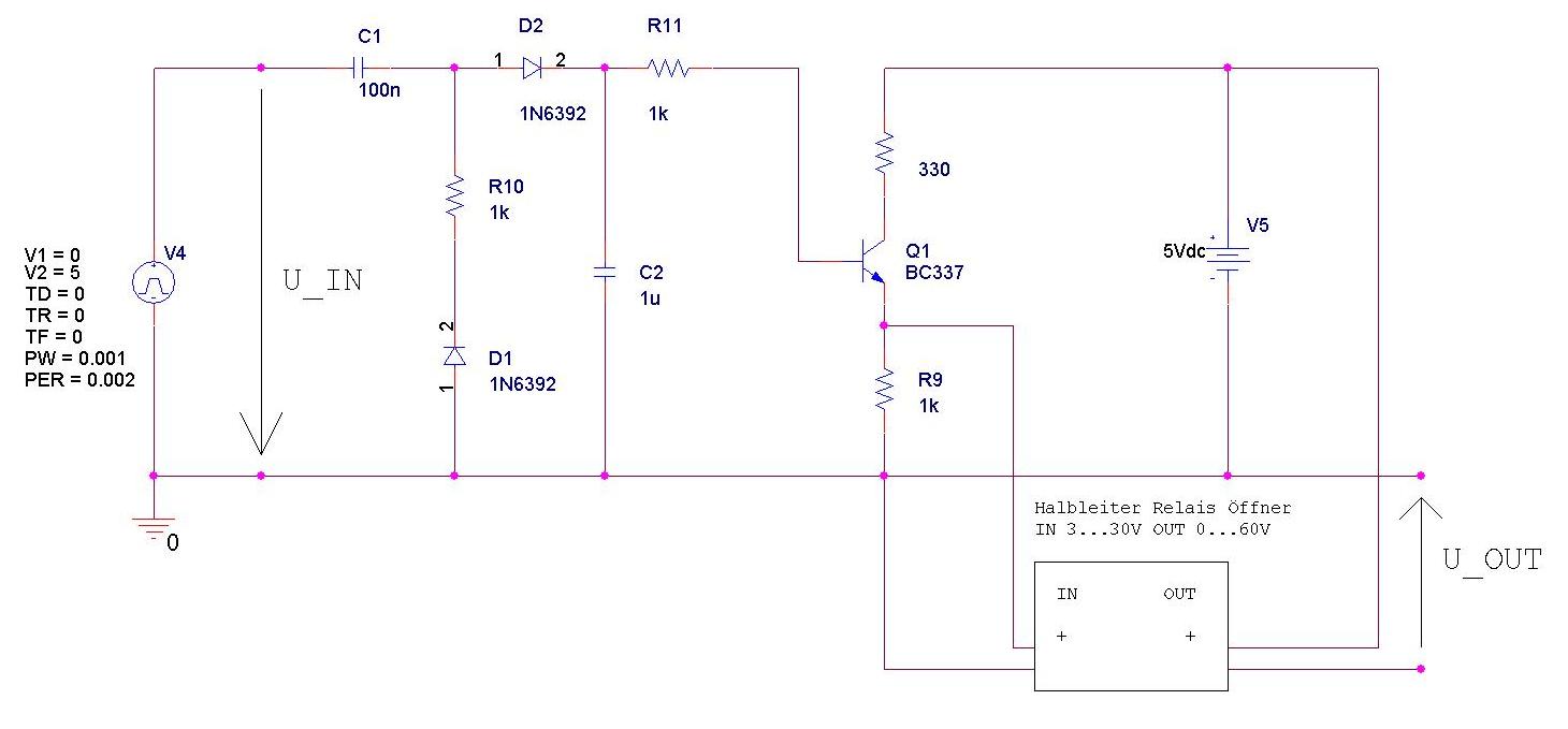

Ich habe mich vielleicht etwas knapp ausgedrückt mit "Gleichrichten". Also meine Lösung geht so (siehe Bild im Anhang):
Als Eingang habe ich ein hochfrequentes (Rechteck)Signal, das mir LabVIEW im Normalbetrieb ausgibt, also solange es funktioniert. Sprich, das selbe Signal, das einem Watchdog-Relais übergeben wird. Der erste Kondensator C1 dient als eine Art Hochpass, lässt also keine Gleichspannungen durch. Das könnte passieren, wenn das Rechtecksignal bei bspw. 0V oder 5V hängen bleibt. Danach wird das Signal nach Greinacher gleichgerichtet (D1, D2, R10, R11) und geglättet (C2). An der Basis des Transistors Q1 kommt also nur eine Gleichspannung an, solange am Eingang ein hochfrequentes Signal anliegt. Ist das der Fall, wird die Kollektor-Emitter-Strecke durchgeschaltet und am Widerstand R9 liegt die Spannung der Quelle V5 an. Diese Spannung öffnet damit ein Halbleiterrelais, so daß U_OUT gleich 0 ist. Fällt die Eingangsspannung U_In einmal weg oder friert ein, so kann man mit U_Out ein Sicherheitsrelais ansteuern, das die gesamt Anlage (über ein Schütz) ausschaltet.
Ich hoffe, es wurde ein wenig klarer. Ich sehe da vom Wirkprinzip keine elementaren Unterschiede zu einem 300 Euro Relais von ABB.

Zitat:Ich hoffe, es wurde ein wenig klarer. Ich sehe da vom Wirkprinzip keine elementaren Unterschiede zu einem 300 Euro Relais von ABB.
Jou, klingt ganz gut...es spricht ja nichts dagegen, selber was zu entwickeln!
Die Sache ist oftmals aber die: Die Zeit, die du für die Entwicklung und den Gehirnschmalz investiert hast, kostet auch! Was kostet es real, wenn DU das entwickelst, lötest und testest? Und wenn du nur einen wie auch immer gearteten Fehler hast und dann nachträglich nochmal suchen musst, wirds immer teurer.
Ein anderer Punkt ist, dass du für eine Anlage, die du kommerziell einsetzen - d.h. einem Kunden verkaufen - willst, musst du im Normalfall eine Gefahrenanalyse machen. Wenn du nach den Vorschriften arbeitest, sollte dabei jedes Bauteil eine CE-Kennzeichnung haben. Und speziell bei solchen Sicherheitsfunktionen muss das jeweilige Bauteil dazu explizit "fähig" sein.
Von daher würde ich sagen daß in den meisten Fällen kommerzielle Lösungen ( aka "Kaufteile") eine sichere und stressfreie Lösung sind...und Garantie hast du dann auch!

' schrieb:An der Basis des Transistors Q1 kommt also nur eine Gleichspannung an
Oh, ein Transistor.
Was machst du denn, wenn der genau so kaputt geht - und glaub mir das geht - dass er einen OK-Zustand proviziert?
Und sehe ich das richtig: Wenn der Sicherheitsfall eintreten solle, dann erst wird ein Schütz aktiviert? D.h. ist es nicht aktiviert, so ist alles in Ordnung? Was machst du dann bei Kabelbruch zum Schutz hin?
