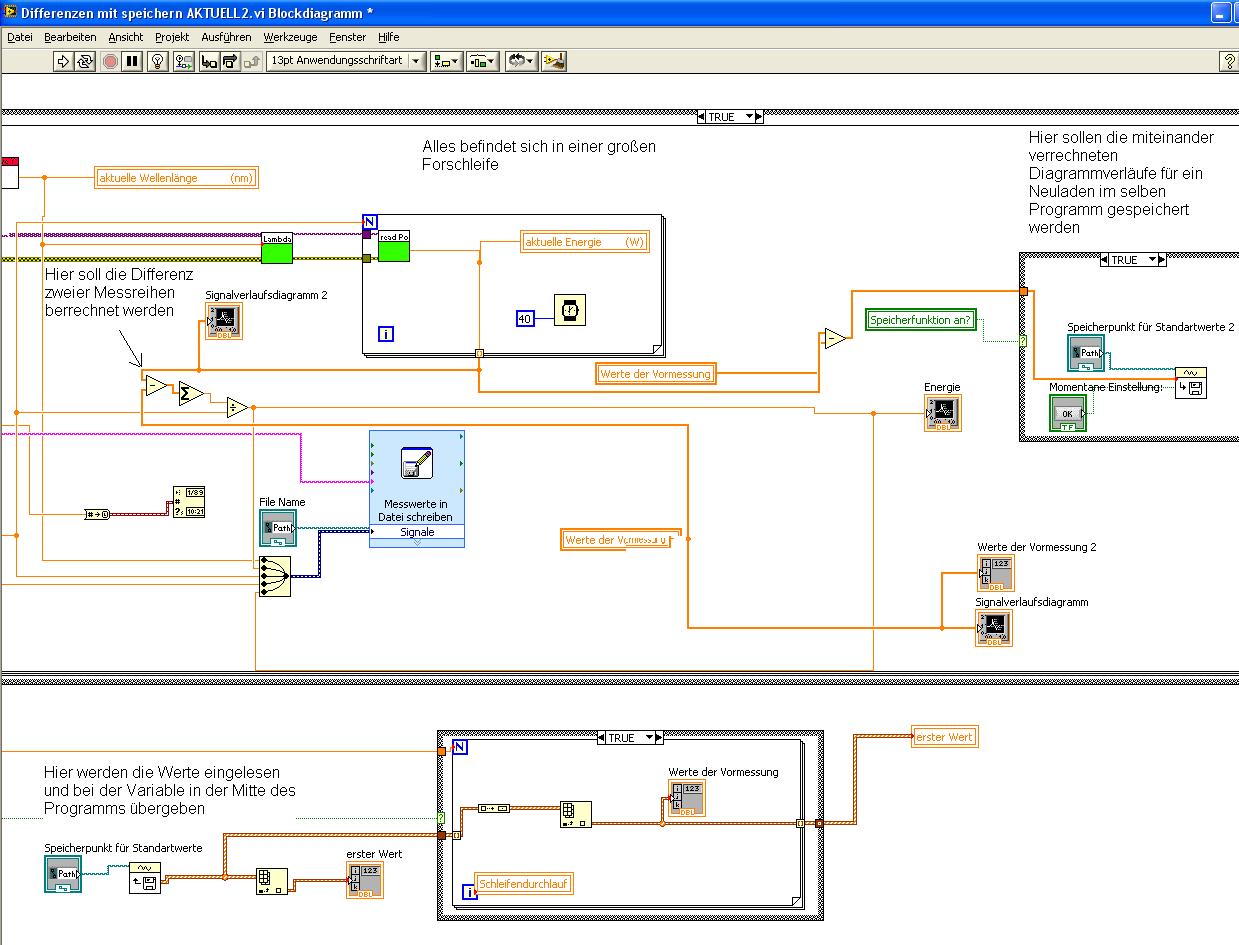

Warte, ich häng mal mein Problem an.
Hier einmal in der Rohversion.

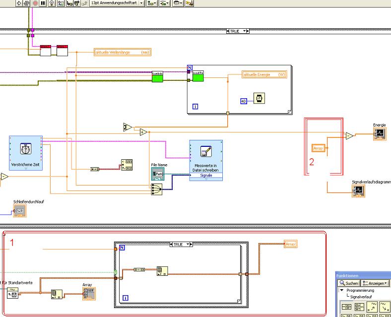

Bei 1, versuche ich die Dateien zu lesen und bei 2 in der Rechnung zu verwenden. Ich würde zum Beispiel gerne auch mal 10 Minuten nur Rechnen lassen und irgendwann das Programm stoppen. Bekomme dann ja hunderte von Werten raus. Ich dachte am besten wäre da eine Schleife die langasm das Array ausliest, nur ich weiß nicht wie ich das mache. Oder gibts ne viel bessere Möglichkeit für mein Problem?
Nur ich bekomm es entweder nur hin, das er mir den ersten Wert aus den Daten gibt und diesen scheinbar immer neu läd oder halt alle auf einmal und statt dass er dann beim Diagramm "Energie" zwei Werte voneinander abzieht, subtrahiert er von einem Wert eine Kurve.

Das Array-Problem scheint gelöst, nur mit dem Laden funktioniert das Programm noch nicht.
Statt eine Datei komplett zu laden, übergibt er nur die ersten 109 Werte aus der geladenen Datei und diese durchweg.
Ich schaff es immer noch nicht das er mir nacheinander die Werte am Rechenpunkt (Siehe Screenshot) übergibt.
Könnte mir jemand weiterhelfen?

Hallo SuperMaWio,
die beiden Schleifen sind in keinster Weise synchronisiert. Ich schlage vor die Daten in der anderen Schleife zu lesen. Oder die komplette Datei am Anfang und dann das Teilarray übergeben das du benötigst. Warum die vielen lokalen Variablen. Lokale Variablen sind Kopien im Speicher und sie können Race Conditions hervorrufen. Vielleicht kannst du dein VI und eine Datendatei hochladen. Ich bin sicher das das auch ohne diese "..." geht. Wink
Mike

Hallo Mike, danke für die schnelle Antwort,
Stimmt wohl, die synchronisation müsste ich auch überprüfen, obwohl es mir in den Diagrammen hinreichend genau für unsere Zwecke erschien, da es lange Messungen werden.
Aber das an sich löst ja das Hauptproblem noch nicht, wieso bekomm ich nur die ersten 109 Daten ausgelesen? Ich hab das selbe Problem, wenn ich es mit dem simpelsten Programm lese, einfach nur den Befehl und ein Diagramm zum auslesen. Ich kann ja mal so ein ganz simples Programm schnell zusammenschustern und eine Datei mit gespeicherten Werten hochladen, das ist vielleicht besser, da für die Haupt-Vi ziemlich viele Apperaturen von Nöten wären. Brauch ein paar Minuten dazu.
