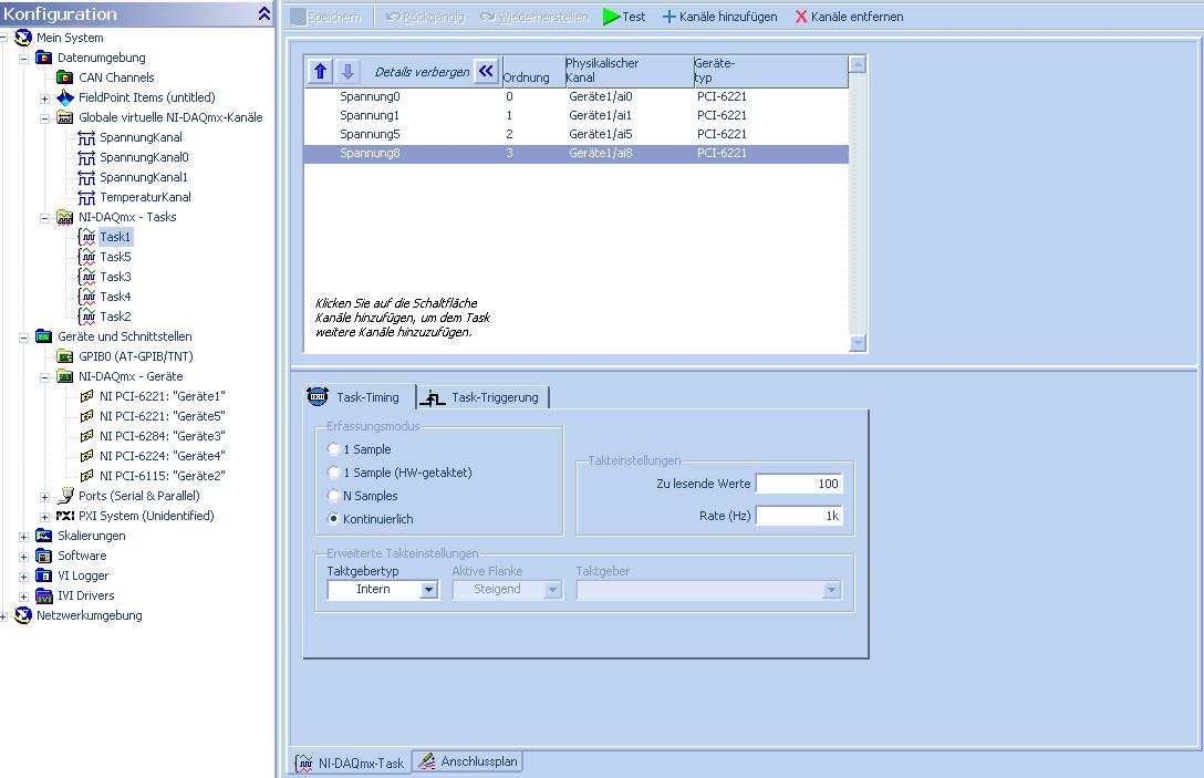

Zitat:wennst mehrere AI hast, dann ist bspws die 0.zeile dein 1. kanal, die 1.zeile dein 2kanal, den du softwaretechnisch als 1. bzw. 2. angegeben hast!
AI0, AI3, AI2:
AI0: 0.zeile
AI3: 1.zeile
AI2:2.zeile
was ist wenn nur kanal 1, 3, 5 beleg sind. kann man diese Nummerierung einbehalten?

wenn nur 1-3-5 belegt sind, kannst
1,3,5 oder 3,1,5 oder 5,3,1 oder oder oder...
wenn die potentiale zwischen den kanaelen sehr unterschiedlich sind, dann wuerd ich dir raten vom kleinsten zum groeßten potential zu durchzuswitchen und dann ggf noch einen 4 kanal zu verwenden, den du auf gnd legst...
die numerierung im array bleibt ebenfalls gleich -> so wie du vorne die reihenfolge definiert hast (oder wennst mit dem DAQ-assistant arbeitest zaehlt das genau so), kannst sie hinten im array extrahieren

mmmm,
irgend wie bei mir klapp es nicht, ich habe in MAX verschiedene Spannungen simuliert, eigentlich alle sind Sinuskurven mit verschiene amplituden. jetzt wenn ich mein VI laufen lasse nur bei eine der diagramen wird die richtige skala eingezeigt, dazu die nummerierung der kanäle ist es nicht eingehalten, was eingentlich logisch ist da der DAQmx-Lesen bildet mir ein Array mit alle daten die er gelesen hat. eigentlich danach arbeite ich mit der indizierte String. ich wurde lieber mit der indizierung der Kanäle arbeitem (a1, a2, a3... usw). kanns du mir was vorschlagen, oder sagen wo das Problem lieg.
