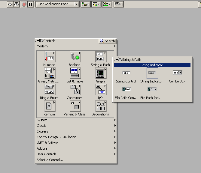

Achim, wo finde ich denn den String-Indicator???
05.11.2008, 13:58
vi Hexadezimal-String nach Zahl gibt nur Nullen aus
