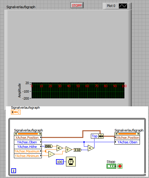

Ich mach schon wieder mit meiner Graphik rum und brauche mal eine Hilfe. Ich möchte haben, dass die X-Achse am Nullpunkt der Y-Achse verankert bleibt. Wenn also die Scalierung der Y-Achse auf -30 bis +30 steht, soll die X-Achse AUTOMATISCH in der Mitte des Bildes stehen. Bei -15 bis +30 halt in der unteren Hälfte. Die X-Achse soll sich nach Möglichkeit automatisch setzen, notfalls würde ich auch was programmieren. Dann besteht aber das Problem: Was tun, wenn der Kunde von Hand scaliert?

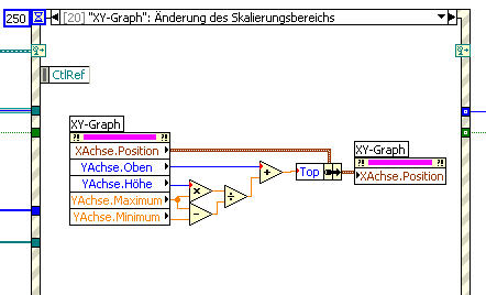

Es gibt ein Property XAchse.Position, mit der ich das machen könnte. Die X-Position der X-Achsen-Position würde ja automatisch stimmen. Beachte hier: die Breite der Y-Achse kann unterschiedlich sein je nach maximaler Scalierung. Damit ändert sich aber die X-Position der X-Achsen-Position.
Problematisch ist die Y-Position der X-Achsen-Position. Deren Berechnung ist nämlich nicht ganz trivial, da hier nicht nur die Höhe der Y-Achse eingeht, sondern auch noch deren relative Position im Graph-Element (letzteres muss ich aber erst verifizieren).
Dann hab ich mir doch gedacht: Wenn es schon dieses Property gibt, warum gibt es nicht auch eine interne Methode für meine Aufgabe. Also meine Frage: Wer weiß wie's geht, oder: Wer weiß, dass es nicht geht?

' schrieb:2. Ein Cursor mit entsprechenden Eigenschaften bei x=0
Cursor ist immer eine gute Wahl. Fest fixiert und quasi deaktiviert bildet der dann "den waagrechten Strich" der X-Achse.
Nachfolgend die Positionierung der X-Achse mittels Property-Nodes an Y=0.
Kann mal jemand an folgendes ausprobieren: YMax=100; dann YMin=-100; dann YMax=0; dann sagen, was passiert ist.

' schrieb:Kann mal jemand an folgendes ausprobieren: YMax=100; dann YMin=-100; dann YMax=0; dann sagen, was passiert ist.
Bei mir funktioert das nicht und ich bekomme es auch nicht hin daß es funktioniert. Bei Änderung das Y-Bereiches änerdert sich "Y-Achse oben", der Plotbereich wird oben kleiner. Der Versuch, den Bereich durch Einschreiben des ursprünglichen Wertes in die Eigenschaft "Y-Achse.Oben" wieder herzustellen, scheitert: des Schreiben funktioniert einfach nicht.
Also ich sehe auch keine andere Möglichkeit, als den Kunden der das wünscht dahingehend umzukonfigurieren, daß er sich mit eine Vertärkung des Achsenkreuzes zufrieden gibt und nicht darauf besteht, dort auch noch die Skala zu haben. Die einfachste Lösung dafür ist eine freier, nicht verschiebbarer Cusor. Dafür ist nicht mal ein Eigenschaftsknoten erforderlich, einfach in den Diagrammeigenschaften konfigurieren. Pos x,y = 0,0 ist sowieso die Grundstellung:

' schrieb:Bei mir funktioert das nicht und ich bekomme es auch nicht hin daß es funktioniert.
Da bin ich ja froh, dass das nicht nur bei mir so ist.
Zitat:nicht darauf besteht, dort auch noch die Skala zu haben.
Und was sag ich wenn er fragt warum? Das liegt an LabVIEW, damit muss er sich zufrieden geben? Rolleyes
Zitat:Die einfachste Lösung dafür ist eine freier, nicht verschiebbarer Cusor.
Für die X-Linie ist der sehr gut.

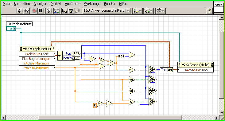

Ich habs jetzt so gemacht (Bild und LV 80).
Ich muss natürlich dazu sagen, dass die Sache doch nicht ganz so heiß ist, wie ich sie bisher dargestellt habe. Bei dem Graphen handelt es sich um eine Darstellung eines Drehmomentes für Vorwärts- und Zurückbewegung. Also ist die Y-Achse meistens symetrisch. Und für Abweichungen bis 50% der Absolutwerte funktioniert das Prositionieren ja. Tongue
Sonstige .vi  Utils_Graph_SetXAchsY0.vi (Größe: 17,6 KB / Downloads: 333)
