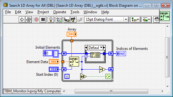

Noch eine Frage zu deinem Programm:
ich habe ein 3 dimensionales Array und möchte ALLE elemte rausfinden in denen eine 2 oder ein 3 steht.
geht das auch so geschickt?
weil die such funktion geht ja nur beim 1D array und stoppt wenn es eins gefunden hat?!
26.11.2008, 15:49
locale Variablen kopieren
Falls du die OpenG Libraray installiert hast, findest du dort ein VI dazu.
sorry.. die hab ich glaub nicht. kannst du die vielleicht hier reinstellen?
und ist die nicht auch nur für ein 1D array??
Nein die hab ich wohl nicht... kannst du mir das VI hier reinstellen?
und.. sucht die VI nicht auch "nur" ein 1d array???
Habs mir einfach nachgebaut.. Danke!!!
