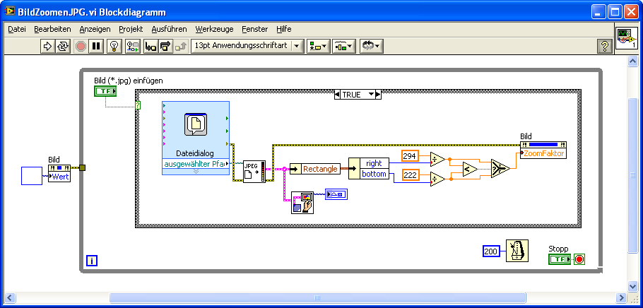

bin neu hier, ist mein drittes posting, knn mich mit LabVIEW nicht gut aus und hab da jetzt ein problem: Muss bilder von der festplatte laden und diese dann am frontpanel anzeigen, das schaffe ich noch. Mein problem ist aber dass ich ein bild(zb 800*600) in zwei fenstern anzeigen muss, diese fenster aber unterschiedlich groß sind(zb 800*600 und 300*200 oder so). Wenn ich jetzt mein vi ausführe sehe ich das bild in einem fenster nur zu einem viertel und im anderen sehe ichd as bild ganz. Das problem ist dass ich nicht weiß wie ich ein geladenes bild auf die fenstergröße anpasse, kann mir jemand helfen

hier ist ein Beispiel für *.jpg (VI JPEG-Datei lesen ist austauschbar für andere Formate).
Musst halt Deine Maße anpassen.

das vi von dir funktioniert super auf meiner studentenversion 8.5, heute hab ich das gleiche programm für die 7.1 version schreiben müssen, es funktioniert auch nur wird die bildqualität vom verkeinerten bild deutlich schlecht, woran kann das liegen? das verkleinerte bild ist ~80% groß
das programm ist identisch, die bilder sind gleich

' schrieb:erstmal danke für die schnelle antwort,
lg
Ich erinnere mich da dunkel, ich habe diesen Unterschied auch zwischen 2 Versionen festgestellt. Nagel mich aber jetzt nicht darauf fest, ob es zwischen 8.0 und 8.2 oder zwischen 8.2 und 8.5...
Lange Rede, kurzer Sinn: NI hat wohl irgendwann mal was am Algorithmus zur Verkleinerung gemacht. Und schon hast du deinen Qualitätsunterschied.

gibt es eine möglichkeit auf v7.1 biler zu verkleinern ohne den qualitätsunterschied? kann man das programm umeditieren und das prob umgehen? wenn ja, wie?
